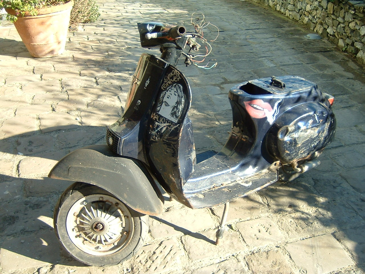

i mozzi sono quelli di una 4 marce..ora il motore si vedrà..è tutto incrostato..volevo vederla in moto ma con quel caxo di impianto elettrico tutto arrabattato non funge nullla..nell'imp elettrico non ci si capisce nulla..comunque ora la devo mettere da parte e devo continuare con il restauro delle altre due...dopo mesi e mesi di ricerca non ho ancora trovato un sabbiatore..quindi in questi giorni odorerò di sverniciatore e a forza di raschiare mi verranno delle braccia degne di Vin Diesel..poi si passa alla lucidatura mentre le scocche andranno a trovare il saldatore e poi insieme a tutti i pezzi da verniciare, il carroziere che vernicerà alla NITRO e perderà 25 anni di vita a farle come Dio comanda...io intanto luciderò a mano i pezzi da lucidare e pulirò tutte le viti,bulloni...a diluente e andrò in ferramenta per ricomprare quelle rugginose, danneggiate o mancanti..c'è chi scrisse "Odissea Restauro"..io ribatto con il "Divino Restauro" canti dell'Inferno..

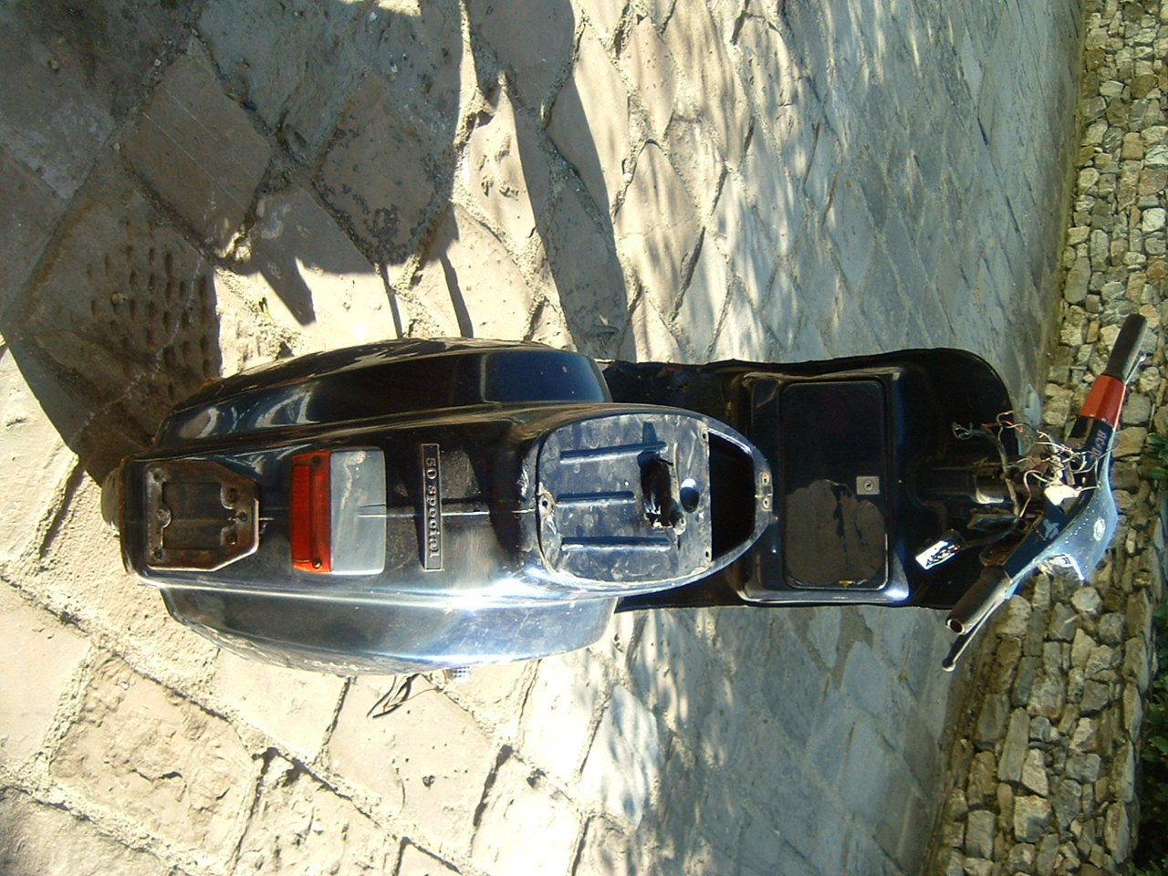

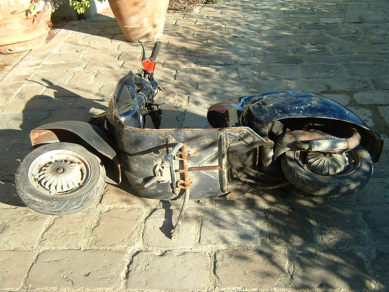

sono andato giù e ho fatto delle foto decenti..il motore è siglato v5a2m eppure ha il tamburo come la 4m..il mozzo davanti 4 marce..il proprietario ha detto che il motore era un 4marce..BOH..intanto metto le foto..vai..

i tamburi sicuro che li hanno cambiati, il motore può avere dentro il cambio 4 marce (mi è già capitato) pur essendo siglato V5A2M percui è originale....

ho visto ora le foto, beh c'è da lavorarci il giusto, anche se a dire la verità, fosse mia, la terrei così e la metterei in una vetrina....
Per i cavi elettrici, hanno fatto un macello però ricablare il manubrio è abbastanza semplice...se abitavamo vicini adesso l'avresti già potuta sentire in moto...

tanto l'imp elettrico è da ricomprare in toto e il problema non è nè nel manubrio nè nella scatolina vicino al motore..dipende o dalla bobina o dalle puntine..ma non mi meraviglierei di fili scoperti che fanno contatto nel telaio..il motore è da riaprire..ho da rifare 3 motori primavera,4m e questo..povere le mie finanze..intanto però devo pensare alle altre due che sono già smontate..siamo ancora nell'inferno..canto dello sverniciatore..

basta non avere fretta io ho qui motori aperti, uno manca i pezzi, l'altro si è portato via i carter per cambiare i silent block e sa il cavolo quando li riporta, l'altro devo ordinare la crocera...fanne uno alla volta e mi raccomando niente chiusure a mazzate...comunque ne ho viste di messe peggio di vespe, se limpianto che passa nel telaio è buono, basta ricablare manubrio e statore e poi vai tranquillo.....
