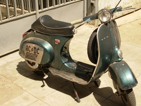

ciao a tutti ho una 50l in fase di restauro qualcuno sa se il giallo 910 della max meyer era montato sulla mia vespa?poi ero convinto che la mia vespa avesse la sella monoposto, quindi mene sono procurata una che è una rimanenza di un magazino(mi è costata 90 euro), ma ora mi sorge il dubbio: sella lunga o sella monoposto?(dato che ho visto molte 50 l con mono e altrettante con sella lunga.

io nn sono un esperto anzi......ma credo che la sella mono posto sia molto piu bella e classica!

La sella monoposto c'era solo sulla 50N prima serie. E' orrenda sugli altri modelli. Metti il gobbino o quella lunga tipo "Aquila" simile a quella del primavera.
Il colore io direi di farlo come in origine......ora ti metto qui i colori originali max mayer:
- azzurro metallizzato dal V5A1T 500.001 a 540.000: 1.268.7114
- azzurro metallizzato chiaro dal V5A1T 540.001: 1.268.0110
- giallo dal V5A1T 500.001: 1.298.2916
- avorio New York dal V5A1T 540.001: 1.268.3901
- giallo positano dal 540.001: 1.298.2902
- verde mela dal V5A1T 500.001 al 540.000: 1.298.6302
- rosa shocking dal 500.001 al 540.000: 1.298.5801
se vuoi info per il motore nel caso per tenerlo originale e ripristinarlo oppure per sbattere su qualcosa di più performante siamo di la in elaborazioni e tecnica.

per mono posto intendevo quella con la gobba, mi sono espresso male comunque grazie dell'aiuto

ah ok, credevo che per monoposto intendessi quella singola.......scusa. Il gobbino va bene.....

ATTENDEVO QUESTO QUESITO DA ANNI!
Attendevo nascosto dietro le porte con le orecchie tese, dopo tanto cercare e capire ho svelato l'arcano della sella della serie 50L e sono giunto a conclusioni certe.
Visto che ho impiegato anni per capire devo fare alcune premesse...
E' vero che sui libri non si capisce se vada quella monoposto a gobba, o quella lunga, sul volume 3 di vespa tecnica, una specie di bibbia per vespisti è ritratto in foto una 50 L chiaro di luna metz con sella lunga ma....
Quella sella è di un primavera a cui hanno tolto la cinghia e si vede bene, non ha la scritta posteriore Piaggio (a partire dal 69 scritta Piaggio bianca) ma l'aquila e quindi tutt'al più è la sella lunga per la 90 accessorio per altro del 66, mistero.... E si che su vespa tecnica indicano pure come caratteristica del modello quella sella con gancio portapacchi come esclusivo della serie L Lusso!!!
Ma stiamo scherzando!
E' tutto sballato!
Dopo aver visto decine di 50L e tante foto dell'epoca sono giunto a conclusioni attendibili e sono queste.
La vespa 50L lusso, oltre a tutte le sue caratteristiche salienti, (scritte, stecche pedana e cornice faro), montava la sella marca Aquila Continentale lunga senza cinghia e senza gancio identica a quella della precedente 50N (modello a partire dal 1966 successivo alle prima serie che la avevano triangolare mono posto targhetta Aquila Made in Italy), a partire dal 1969 in concomitanza dell'avvio della produzione della mitica special faro quadro, anche sulla serie 50L a faro tondo viene montata la sella corta a gobbino con scritta Piaggio stampata, e l'ammortizzatore detto idraulico come la nuova nata special.
Inoltre la bella 50L viene prodotta anche nei colori arancione e rosso arancio, come potrai vedere sui depliants pubblicitari dell'epoca che la ritraggono in entrambe i colori, questi colori non sono menzionati sulle riviste o sui siti, ma ne ho restaurata una del 69 ed era rosso arancio originale, (certo l'ho portata al ferro)ed aveva un vecchio sellino a gobba rinsecchito che ci scommetto aveva 40 anni ed era originale.
La sella lunga la troverai difficilmente nei motoricambi completa, ha il perno di blocco sul serbatoio piccolo e basso come quella con il gobbino, ha il bordino di cucitura grigio chiaro come quella con il gobbino, ma non ha la scritta Piaggio stampata, và messa invece la targhetta "Aquila Continentale" o "Aquila made in Italy" in metallo con rivetti, che troverai ai mercatini specializzati o sul catalogo vintage della Piaggio.
Se chiedi il catalogo selle ad un motoricambi che tratta Piaggio dovresti trovarla, ripeto non è quella del primavera con la cinghia, la vendono per sella lunga vespa 90 erroneamente e costa poco perchè nessuno la richiede, dato che montano tutti quella del primavera indistintamente forse perchè hanno letto Vespa-Tecnica.
Io ne ho trovata una, per la mia 50N del 66, sono uguali, credo sia originale ed ha pure la pecetta interna con su scritto Aquila selle, giaceva in abbandono in un vecchio magazzino di un motoricambi di Roma, ma ai miei occhi brillava nel buio e nella polvere, aveva i fori giusti per i rivetti della targhetta Aquila Continentale per giunta!
Cose che capitano raramente.
Ora sai, ma che rimanga un segreto, chiedere non costa nulla è vero, ma certi argomenti sono sconosciuti perfino al registro storico e richiedono studi lunghi e comparazioni di anni, sembrerò esagerato, ma come sempre dico...
i particolari fanno la differenza.

Inoltre se modello del 69 gobbino senza gancio, il gancio solo su special.
