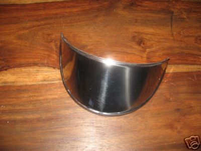

e questo??
 21,16 KB |
avalu
Prov.: Lecce
Città: Lecce
1061 Messaggi |
Inserito il - 10/11/2006 : 10:57:34
| E' la visiera di un casco integrale per chi conosce la città meglio delle sue tasche. |

Inserito il - 10/11/2006 : 11:04:05
| CHE SIGNIFICA NON CAPISCO?? |

X dedob 83....
grazie per le informazioni, quella visiera per fari è a mio dire orrida, così come lo sono i copertoni a fascia bianca ed altre simili diavolerie, devi personalizzare con modestia, senza eccedere nel TAMARRO, e poi con quella marmitta lì, due specchi e una cornice faro standart, sei già al top del top con moderazione e stile, ma questi sono miei gusti personali, fai come credi, vorrei aggiungere due consigli...

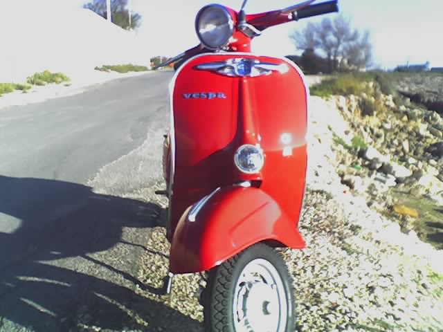

Inserito il - 27/11/2006 : 09:29:10
ECCO HO ATTACCATO LO STEMMA CHE NE PENSATE???

Inserito il - 27/11/2006 : 11:28:24
| Sinceramente me lo aspettavo più piccolino... ( forse sono abiutato alla placchetta piaggio che ha dimensioni ridotte ). |
