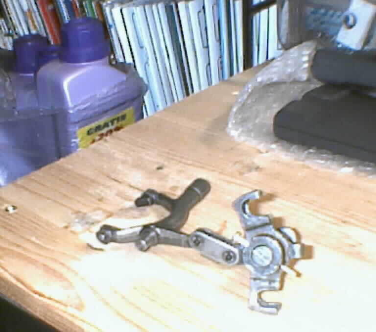

Salve! ..sul selettore delle marce(50special) ci sono due "alette"..come vanno messi i cavi delle marce???...cavolo non ricordo....scusate..

Semplice, ti procuri i 2 morsetti, infili i due fili attraverso i gaci del selettore ( vedi foto) poi inserisci i morsetii e tiri approssimativamente, lasciando il motore in folle, fino as che non c' è tanto gioco e la manopola coincide con le due tacchette del folle. Stringi provvisoriamente le viti dei morsetti, poi muovi un po' la manopola, quindi regoli i e registri, per eliminare il gioco e fare coincidere perfettamente le tacche. L' unica cosa alla quale devi fare attenzione è di non invertire i fili, non c' è una regola fissa.. serve un po' di intuito per individuarli Immagine:

| se ora il selettore è sul folle guarda il lato dove è più vicino al carter dove ci sono i registri. Quello è il lato dove devi attaccare il cavo che tira verso la prima.... |

No quello è il morsetto del freno! Cmq per le marce ricorda che un cavo serve per la prima e l'altro per le altre tre. |
