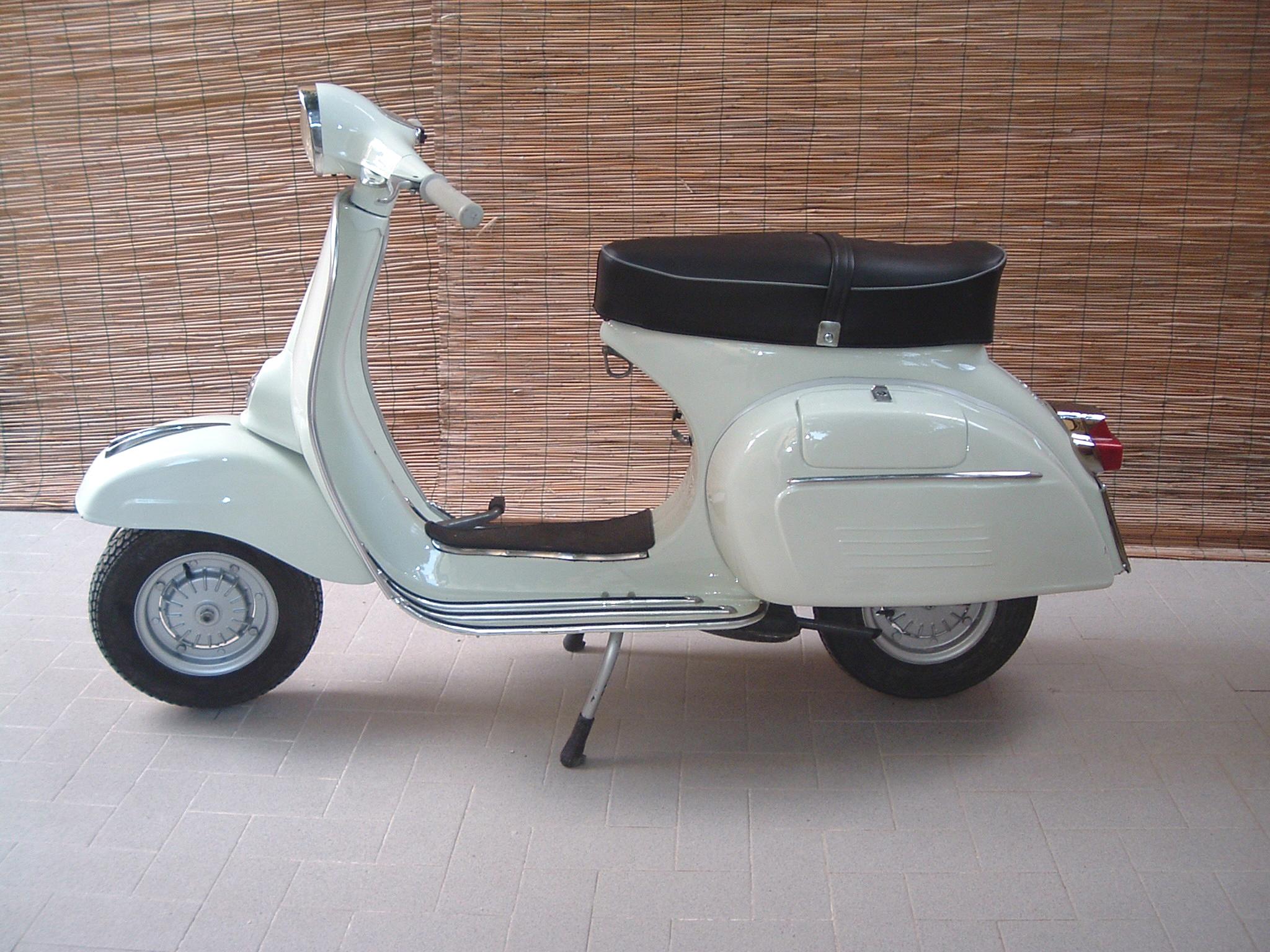

mi hai letto nel pensiero... condivido pienamente, la vespa non è fatta per correre, anzi il piacere che si prova a guidarla a filo di gas è indescrivibile,spesso rallento per non arrivare troppo presto, per non dire del suono del motore decisamente diverso dalla nuove px, la mia mi ricorda un pò il rumore dell'ape piaggio con battiti molto marcati e netti, molto limpidi e progressivi non nascondo che è una delle cose che mi affascina di più... allego le foto della mia per un vostro parere...

STUPENDA!!!
La vernice brilla troppo ma forse è la foto (nitro?) il tappo dado tamburo anteriore se lo trovi fammi sapere dove....

PER IL SERBATOIO, SE LA RUGGINE E' TANTA....
aspetta fino a domani...
SBK mi ha mandato le tavole, confronto i serbatoi PX e super e ti faccio sapere, certo se quello delle PX và bene, dovrai riverniciarlo però... Forse smontare il rubinetto filtro da quel serbatoio originale, pulire tutto per bene con ingegno pazienza e fatica, pure il rubinetto filtro e il carburatore ovviamente, guarnizioni nuove ecc...
forse è meglio, se sei di Roma dimmi dove che ci diamo una occhiata, sì perchè volendo vengo da te e facciamo il lavoro assieme, se si può recuperare, và fatto, un aiuto lo meriti di sicuro a giudicare dal lavoro fatto, non sarà certo quel serbatoio a fermarti, andava però smontato prima di verniciare, la chiave ce l'ho...

grazie per la disponibilità... un fulmine mi ha folgorato pc, dvd,telefono... solo oggi sono riuscito a collegarmi... sono in zona a napoli... e ormai ho ordinato il serbatoio dal catalogo vespavintage
quando uso la vespa con il pieno non ho problemi...ma appena pesca sul fondo comincia a borbottare, è normale? anche secondo me è stupenda spero di trovare il tappo in qualche mercatino |

Cavolo smonta quel serba, togli il rubinetto filtro pulisci asciuga e rimonta pure il carburo, ti dò una pessima notizia....
quel parafango anteriore non è originale, o almeno così sembra dalle fotografie, il suo è particolare del modello, raro in verità, spero di sbagliare.....

da cosa lo deduci? ho controllato con altre su internet e non noto differenze potrebbe essere il riflesso della foto o lo sterzo inclinato? |
