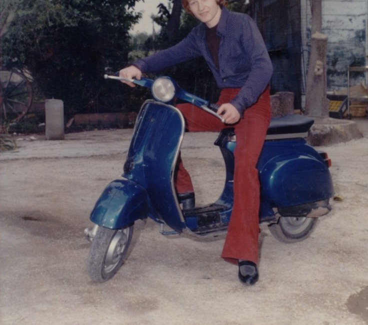

consigliatemi i getti da cambiare, quale è il punto peggiore che si può incontrare durante la fase si smontaggio e rimontaggio della frizione? visto che metto mano alla frizione avete qualche consiglio per sostituire altri pezzi? Ora vi presento la mia amichetta di quando ero pischello ( correva l'anno 1975 ) la belvetta all'ora montava un 75 di quelli rustici fatti in casa dal tornitore e montava una bella siluro come la chiamate ora voi, all'ora si diceva la marmitta del 90 Sprint qualche tempo dopo questa foto ci misi sotto un bel 125 primavera era il periodo del sequestro di Aldo Moro e Roma pullulava di posti di blocco un bel giorno mi pizzicarono e dall'ora non vidi più il mio bel vespino

Scommetto che è una vespa 50R del 1970 prima serie con cerchioni del 90 da 10", se quella foto è dell'epoca di sicuro è quella.....

hai vinto la scommessa Poeta, infatti questa foto è dell'epoca e avevo 15 anni... ora ne ho 46 quello comunque non è un fanalino del et3 anche perchè non ricordo se all'epoca ci fosse già la et3 ma è un fanalino del vecchio primavera |

Certo che sì! Del prima serie è ovvio, lo avevo certo già riconosciuto....

bella la foto..... comunque, il getto sul carburatore devi aumentarlo specie se il cilinro è nuovo. Getto da 57-58 e va in eterno, vite laterale a dx del carburatore svitata di 1 giro e mezzo. Poi, per rifare la frizione devi avere l'estrattore e un bullone lungo con due ranelle e due dadi per comprimere la molla ed aprire il pacco. Niente di difficile, solo un po' di pazienza... |
