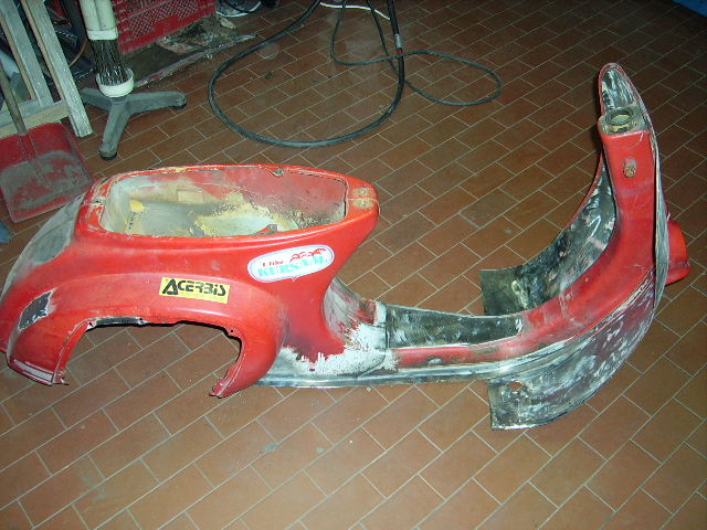

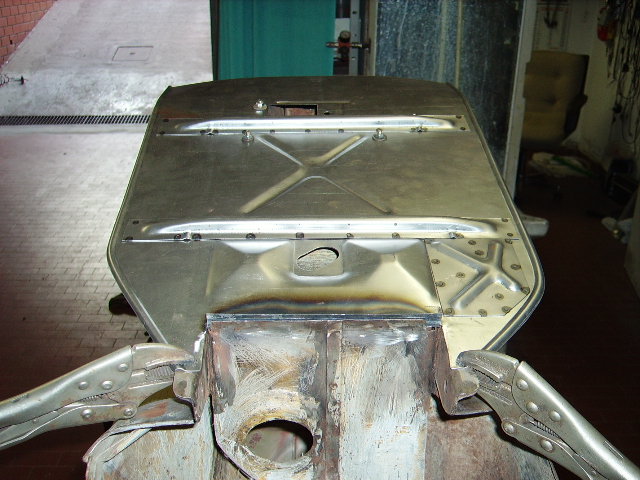

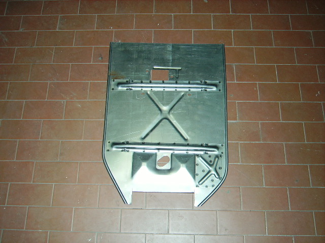

ciao guarda i miei post vecchi e vedrai quella pedana presa a genova montata ed il risultato non è niente male, certamente richiede un po di manualita', cmq vale la pena. buon lavoro! pietro

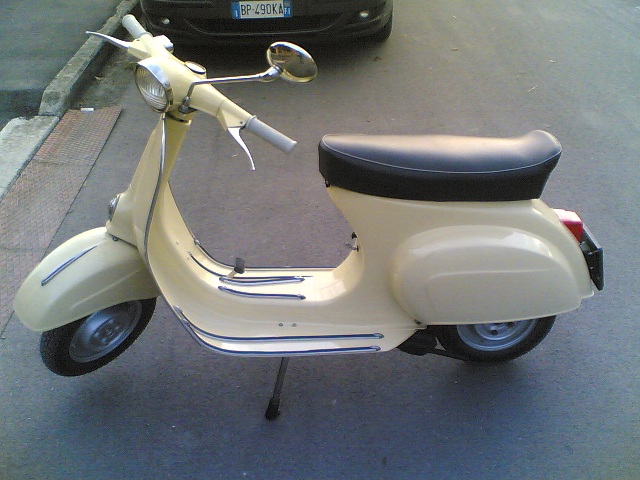

 113,73 KB com'era prima e come è adesso.
ho la febbre alta! questi sono i sintomi,vespa 50L,125 primavera,125 pks,125 vnb5,px200e,50 special,faro basso del 53, vl2t del 55 detta struzzo, vespa 125 t5,ed ancora non mi sazio! |

Teoripi con le sue foto ha detto più di mille parole...
e mille parole non possono descrivere quel lavoro...
per Teorip
URRA', URRA', URRA'!!! |

Dimenticavo ne ho una di 50L seconda serie del 69 (logo esagonale) appena posso (ovvero appena ratman me la fotografa) ti mando una foto, certo non posso competere con una vespetta come la tua che a mio dire è da targa ORO, d'altronde non credo esista la targa PLATINO....
però quella sella...
te la invidio parecchio.
Sana competizione.

mi manderesti le foto dei vari passaggi a sbk@hotmail.it la 4 e la 5 non si vedono, lavoro da professionista, non è che fai il carrozziere?

ciao poeta voglio rispondere alla domanda, la marmitta che vedi in foto è un semplice padellino della sito, non originale dunque, pero' riesce a fare il suo lavoro come l'originale, se consideri che quel vespino e stato rimesso in vita per regalarlo a una ragazza di 27 anni che non sa neanche guidarlo, è tutto grasso che cola, non deve andare in vetrina o sotto l'osservazione di un comitato di esperti, lei è contentissima cosi ed io mi sono divertito a rifarla vivere. il mio impegno e attenzione lo dedichero' presto spero ad una vl3 del 57 la famosa struzzo li allora faro attenzione ai particolari, perchè come dici anche tu è nelle piccolezze che si vede la differenza ps. la forca del vespino è diritta!! non ti piccare!! scherzo ciao pietro |
