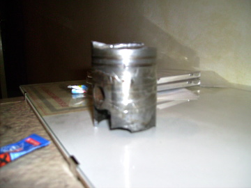

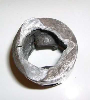

Ciao compagni....allora ho portato il motore da un amico per farlo sbloccare rettificare insomma per rimetterlo a nuovo e dopo piu di vent'anni di inutilizzo(nemmeno una misera pedalata ogni tanto) si è bloccato tutto e nemmeno spruzzando sbloccante a morte il pistone si è spostato di un millimetro....a cio lo si è tirato via con le maniere forti...risultato tragico ma inevitabile....pistone rotto ma prima di rompersi ho visto che la culla del pistone non era tonda normale ma era cosi
 43,46 KB
 60,13 KB praticamente qui non si vede molto bene perche si è spezzato...ma la testa è a forma di cuore e mi ha detto questo amico che potrbbe essere un pistone supercompresso...questo pistone è quello originale?se la risposta è no che caspita è sto supercompresso? La mia è la 125 del '59(Vna)

| si alcuni modelli vecchi montavano pistoni con il cielo sporgente per aumentare la compressione, solitamente diviso in 3 aree.....se non ricordo male fino alla 180 rally veniva montato sui vesponi..... |

Inserito il - 06/10/2006 : 22:18:13
cioé? così sembra che ci han cacciato dentro una bomba e l'abbiano fatto scoppiare... |

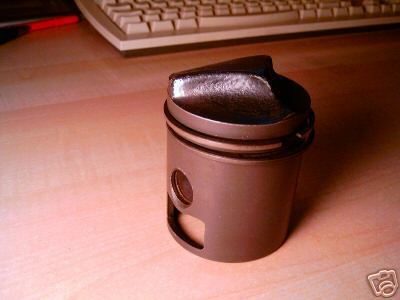

il pistone è stato rotto per farlo uscire dal cilindro presumo appena trovo una foto di come era da originale la posto |
4703 Messaggi |
Inserito il - 06/10/2006 : 22:24:12
eccolo da nuovo come si presentava

Inserito il - 07/10/2006 : 09:41:46
siccome anche io ho una vna, quel pistone lo conosco, non è supercompresso, anzi.. il rapporto di compressione è basso, è fatto così con quella sporgenza (chiamata deflettore) per facilitare l' aspirazione e lo scarico dei gas, in pratica inquinava menorispetto ad un pistoone classico, ricordate che la VNA non ha l' aspirazione dal carter, ma diretta sul cilindro, per questo necessita di miscela al 5% e paragonata alla vnb ( con pistone tradizionale e aspirazione al carter con mix 2%)ha forse un pelo in meno di ripresa, ma un' affidabilità incredibile e parte sempre al primo colpo! |

4703 Messaggi |
Inserito il - 07/10/2006 : 12:51:31
guarda dipende, se vuoi fare un lavoro come in origine lo trovi ancora un pistone simile, però devi vedere se ha le misure adatte al tuo cilindro rettificato. Sennò puoi ripiegarti su un pistone con testa bombata dei più classici. L'osservazione di vespaforever è vera, se noti molte vespe che adottavano l'aspirazione diretta al cilindro montavano pistoni di quel tipo per permettere credo di separare la miscela vaporizzata dai gas di scarico durante l'aspirazione/scarico. ciao |
