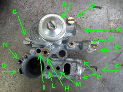

Scusate che avete qualche foto della vite del getot max e min.Vorreicapire quella del getto max come si pulisce perchè se non ricordo ale è composta da tre parti....vero?! |
FrancescoVespa
80 Messaggi |
Inserito il - 06/10/2006 : 22:04:27
e poi ancora due giri completi o mezzi giri? |
4703 Messaggi |
Inserito il - 06/10/2006 : 22:18:39
 51,15 KB
allora: I) getto minimo H) getto max (composto da due parti, la parte sotto e quella sopra ad incastro) D) vite aria (quattro mezzi giri = due giri completi abbondanti)
