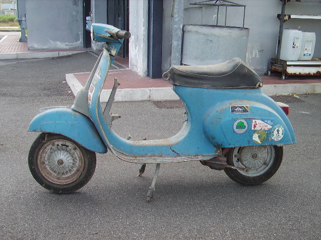

questa era prima della cura
 98,94 KB

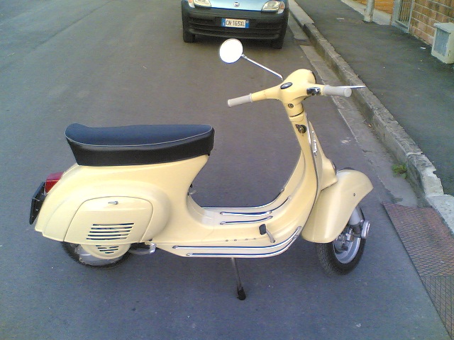

e questa è la stessa vespa dopo la cura,e con la targa nuova e libretto fresco di giornata
 104,45 KB
cosa ne dite? per i puristi; il copriventola dello stesso colore e stata una scelta della sua padrona,(mia figlia alla quale la regalero) manca il gancio alla sella, la sella ha la targhetta "aquila continentale" originale, e non la scritta vespa in vernice bianca. questa mattina alla motorizzazione di Firenze ho ricevuto i complimenti di un ingegnere che me l'ha collaudata, anche lui appassionato della vespa. io non so voi ma per me è stata una bella esperienza e una grande soddisfazione rimettere in strada una vespina buttata nella spazzatura. ciao a tutti pietro

scusa ma è 50???????? |

ha la nuova targa noooooooooooo!!!!!!!!   |

Che bella! ottimo lavoro! Peccato x la targa.. Io cercherei di modificare il portatarga o cambiarlo in modo da avvicinare la stessa al telaio Cosi com'e'stona parecchio. Ma tu hai fatto un bellissimo lavoro di recupero. |

ottimo lavoro...x la targa sarà la stessa cosa ke dovrò fare io...orrenda!! |

Veramente bella. Il colore apparteneva ad un modello vespa?

grazie a tutti per l'apprezzamento, lo so purtroppo con quella targa è orribile , ma la legge è legge se voglio usarla la devo tenere cosi , per TFF il colore è avorio 901 piaggio uno dei colori negli anni di produzione di quel modello.

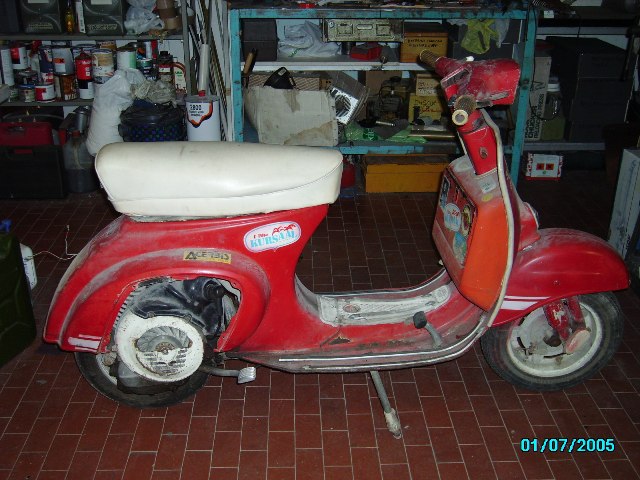

la prossima che mettero' sotto i ferri sara' questa.
 91,67 KB
vespa 50 special 4m del 1978 acquistata anche questa da un rottamaio per 70 euri e gia prenotata dalla 2° figlia la piu piccola. che dite s'ha da fa'? ciao pietro |

dimenticavo la vespa blu qua sopra vi ricordate che aveva l'inquilino? ebbene, è emigrato!!! ora è libera e disponibile tutta per me! bye |

Dai messa neanche tanto male l'azzurra! Ne farai un capolavoro,ne sono sicuro! Ma dal rottamaio si trovano col libretto? |

magari!!!no niente libretto!,pero conosce il suo ex proprietario e mi ha dato il suo indirizzo speriamo che lo abbia ancora. altrimenti anche per lei targa nuova pazienza ciao |

per debob83, per fare la targa e libretto nuovo, sono andato ad una agenzia a.c.i , mi hanno preparato tutti i documenti necessari, e poi sono andato personalmente ieri mattina a firenze e me l'hanno collaudata, il tutto per una cifra tonda di 96 euri non mi piace vedere quella targaccia sul vespino, pero' se vuoi usarla su strada devi essere in regola. ciao pietro |

Teorip....
sei uno bravo certo...
e quindi saprai che sul catalogo Vintage è in vendita il portatarga del Primavera in metallo, lo accorci e lo sagomi alla targa di nuova fattura e vedrai che meraviglia....
esiste certo anche commerciale in fiera e ben più economico, aggiungo una "nota di merito" relativa alla sella lunga stupenda ed originale su vespa 50 Lusso precedente il 1969 (successive, gobbino come special ma priva sempre di gancio) e una di "demerito" quel contakm nero stona serviva con cornice cromata, o tutt'al più il tappo logo P vecchio tipo.
Aggiungo il cavalletto a sezione ridotta per ruote da 9" fino al 1973, lo trovi sul Vontage comprensivo di staffe sui 75 euro, o in fiera a 35 (raro in verità).
Osservazioni, OTTIMA VESPA, (complimenti per le pedane).
Aggiungo che se hai il motore da 75cc e considerato il cavalletto alto tipo special, conviene montare cerchi da 10" della Revaival che il rapporto si allunga e migliora la stabilità sul bagnato e in curva, questo se la vespa và adoperata nel quotidiano aiuta molto, magari i cerchioni (tipo 90) della Revaival li trovi pure usati e li farei Bianco panna per dare un tocco retrò ulteriore a quel vespino che è tra i migliori che si vedono in giro....
Quanto e dove hai comprato quella sella?
