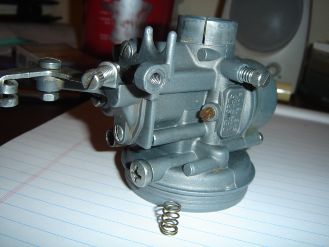

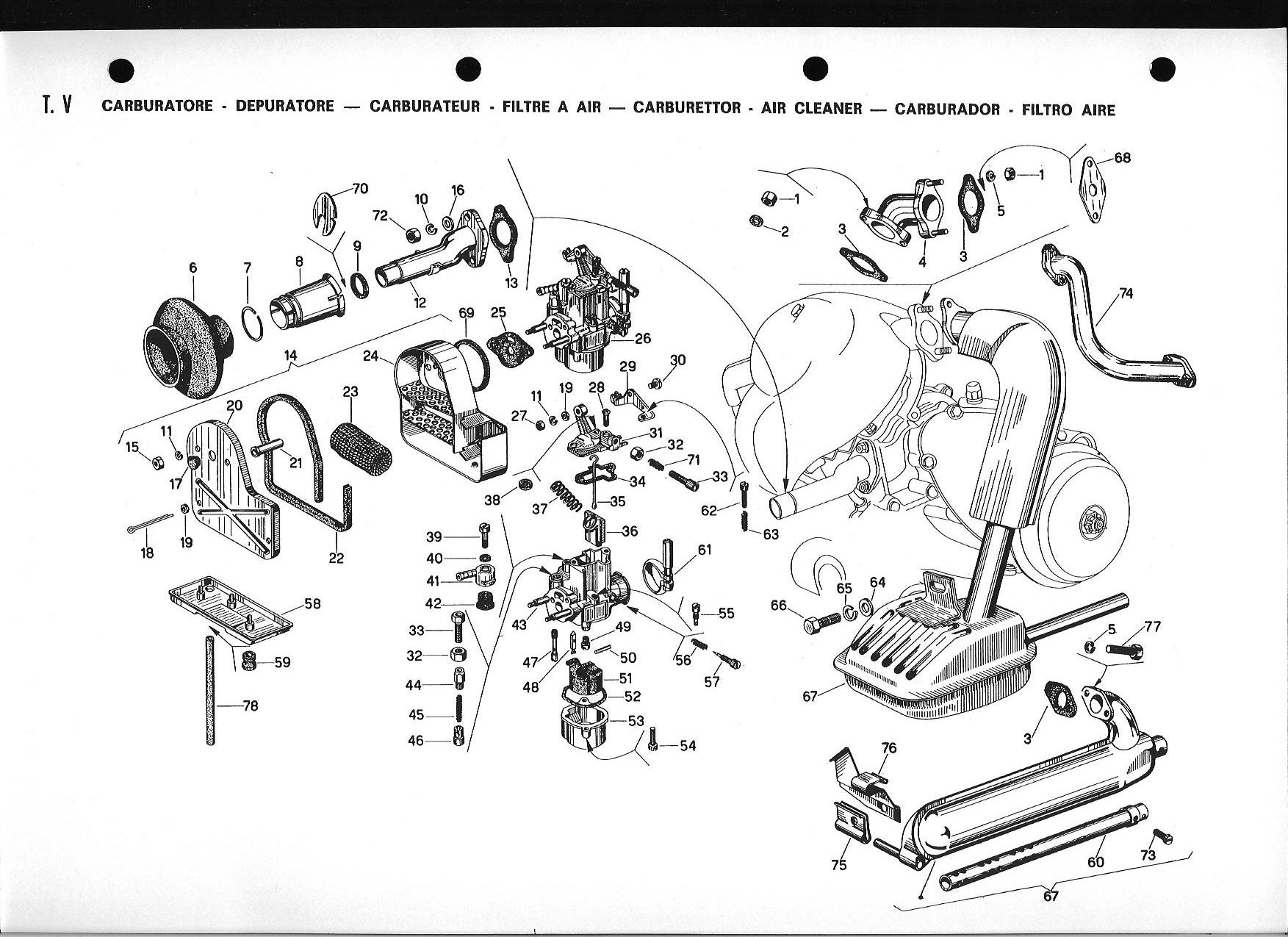

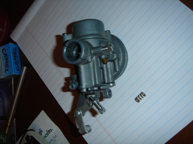

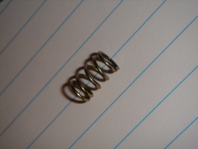

io sto impazzendo...mi avanza sta molla che non so proprio dove mettere....sull'esploso vedo che ce ne sono solo 3: la 37, 56 e la 71....ora non vorrei che la molla non sia del carburatore...
benderino
302 Messaggi
Inserito il - 09/10/2006 : 21:20:31  Mostra Profilo
mi ero scordato le foto......
139,69 KB
141,66 KB

Sicuro che non sia la molla all'interno?..quella della saracinesca..

no...quella è molto più grande e l'ho già montata

probabilmente è la molla del registro del cavo del gas.....
Senti ma sei sicuro di avere rimontato il coperchio della saracinesca giusto? Fors enon si vede bene ma mi pare messo al contrario....
benderino
302 Messaggi
Inserito il - 10/10/2006 : 14:33:35  Mostra Profilo
su questo mi sa che hai ragione...oggi stesso infatti lo rimonto bene....
se fosse quella del registro cavo gas dove dovrei metterla?

tra registro e l'apposita filettatura (ultima foto a destra in alto)
