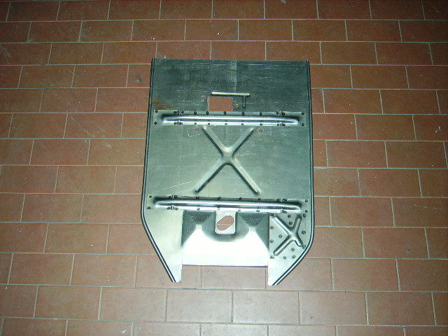

la pedana l'hò già comprata è questa
97,6 KB

Messaggio inserito da SiRred
97,6 KB
caro sir red
non per contraddirti, ma la pedana che si vede in foto, non l'hai comprata tu, infatti la foto è mia e tu l'hai ripresa da un mio vecchio post.
questo solo per puntualizzare, non voglio fare alcuna polemica,
ma magari un poco di chiarezza si, conferma tutto cio che ho detto
e tutto ok?
altrimenti voglio i diritti per aver pubblicato una foto
non tua senza autorizzazione!!!!

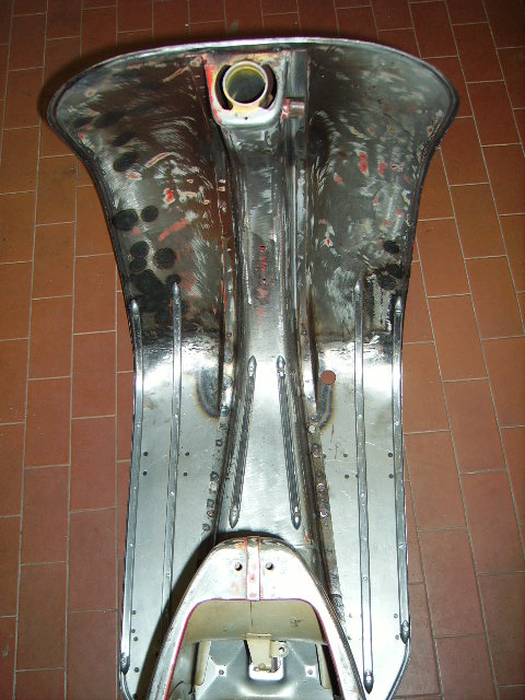

PS: cambiale quella pedana e vedrai che splendore di telaio,
io l'ho sostituita perchè non potevo farne a meno,
96,25 KB ma altre vespe messe un po meglio ho tovuto fare delle ricostruzioni,
95,16 KBe alla fine il lavoro si allunga troppo.
buon lavoro da un ex collega.

Inserito il - 22/09/2006 : 13:54:50  Mostra Profilo
l'hai piegata tu la pedana nuova nella parte sopra il buco per il pedalino del freno?
