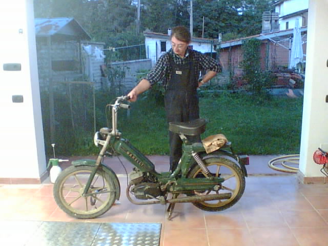

io ho questo garelli vip 4...era fermo da 20 anni buoni e dopo aver ripulito il carburatore è partito subito...io gridavo al miracolo e ho fatto una foto intanto che il mi zio sgasava...bel suono con la marmitta lunga...notevoli i garellini
58,76 KB
il serbatoio è identico al mio, cambiano però i cerchi...e alcune parti della pedana
ora lo usi o è un soprammobile?

appena ho finito con la vespa rimetto anche quello e lo uso...altro che soprammobile...il mio è diverso perchè è la versione più rara...da principio è venuto fuori il vip 2 con 2 marce automatiche, cerchi a raggi, marmitta a padellino e avviamento a pedali, poi il vip 3 (il tuo) con 3 marce con comando al manubio (o sbaglio?, sempre ruote a raggi e marmitta a padellino...il mio è l'ultimo arrivato e più raro dei precedenti è il vip 4... 4 marce con comando a sinistra (come le moto vecchie, ora sono tutti a destra), cerchi a razze e marmitta lunga...altro che 30-40kmh... io oggi ho svegliato il vecchietto e ho toccato 50 in 4°... mio zio( quello nella foto) ha anche un minarelli 50 P4...tutto originale supera gli 80kmh tranquillo...fornirò foto...

dalle foto se stava sgasando è poco fumoso, i garelli che ho provato io sono delle ciminiere!

appena acceso è una ciminiera...è più disastroso di cernobyl...appena si scalda migliora...il problema è il cambio e la candela...il cambio è impreciso che più impreciso non si può... il cappuccio della candela "balla" per le vibrazioni e non prende bene perchè fa delle mancate accenzioni...peccato per ora...ma lo migliorerò

i cavi del cambio probabilmente vanno registrati meglio, cambia l'olio del cambio e il cappuccio della candela (se è di quelli che si deve incastrare la filettatura) ficcalo fino in fondo al filetto della candela.
