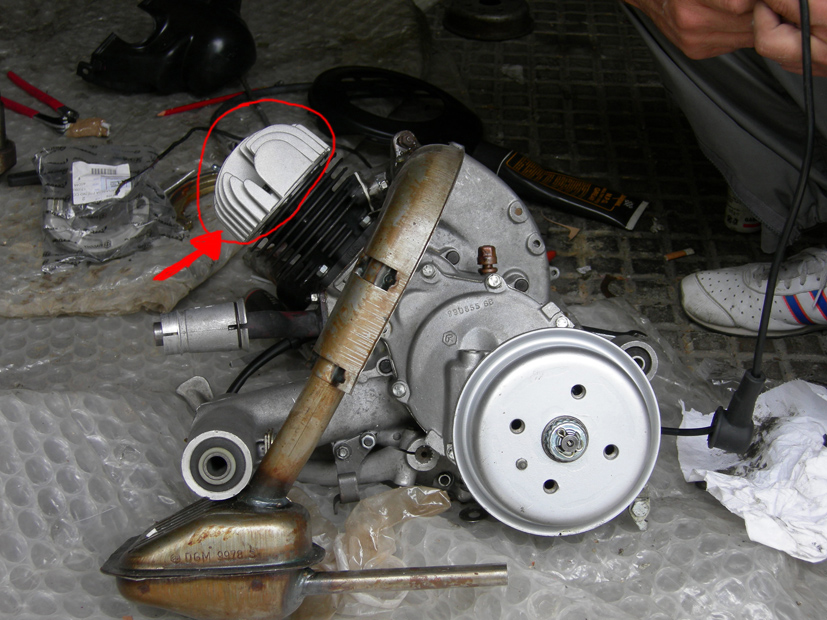

questa è la parte che dico...anzi se mi dite come si chiama mi fate un favore....

| Quello in foto è il motore della revaival di Rat Man, cilindro nuovoe immacolato, non potrai pulire così la tua vecchia testata, e poi a cosa serve? Unapulita con benzina e pennello e una carteggiata alle croste all'interno e vai!!! |

302 Messaggi |
Inserito il - 13/09/2006 : 14:36:53
si...ho preso la foto da un'altra discussione...lo avrei voluto così perché è spettacolare nel suo splendore. per carteggiare che carta uso? |

porco diao, lo sapevo... la testa, è di alluminio, quindi non fa la ruggine, un po' di benzina, una soffiata e diventa nuova.. anche se non ho capito l'utilità, bsta che non ci sia rumenta che col calora si sciolga, lascial com'è...

E' uno dei motori che ha giovato delle mie cure, si vedono anche le mie mani, il fotografo è RATMAN e quello è il suo motore, ne ha puliti di pezzi!
Ma il risultato è da vetrina. |
