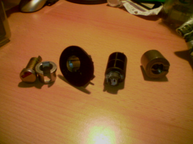

sfilato sterzo e serratura, sostituiti cilindretto, ghiera davanti e dietro a questo. spesi 20€.
vi allego foto dei suoi componenti(manca il commutatore)
