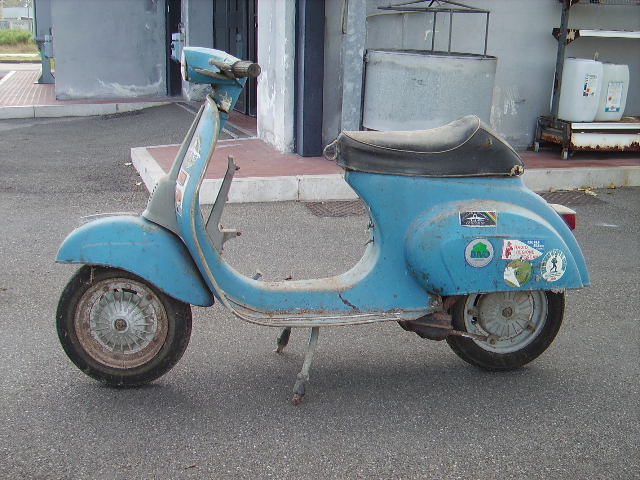

                       Ciao a tutti, ieri miè capitato di comprare una 50 special del 78 con tanto di inquilino a bordo ( topino campagnolo )  il prezzo era buono e allora l'ho portata a casa. ho letto il telaio e risulta una V5B3T, fin qui niente di strano, vado a leggere la matricola del motore, e con sorpresa c'è  scritto una sigla che non riesco a trovare da nessuna parte, (v5a4m)  c'è qualcuno di voi che mi sa dire se è il suo motore oppure cosa?,
    91,67 KB vorrei avere un parere da chiuque ne sa abbastanza. come oggetto non è messa male, e forse se mi prende il bischero la risistemo, prima pero' mando lo sfratto all'inquilino perchè moroso!!   ringrazio anticipatamente chi vorra scomodarsi per darmi una risposta. slt pietro.

                      |  penso significhi "vespa 50 4 marce" |

                      |  ciao, il motore siglato V5A4M è appunto della special 4 marce, cosa c'è di strano? |

                       x vespa 90 non c'è niente di strano, se mi dite che è il suo motore originale, il fatto è che non ho trovato questa sigla da nessuna parte, e credevo non fosse il suo dal momento che il motore porta una sigla  diversa (v5b3t), pensavo che il motore doveva essere (v5b3m)  su vespa tecnica non ho trovato niente a riguardo,  ok penso che tra un po dovro metterci le mani, in modo da ammazzare il tempo almeno fino a quando non trovero' una bellissima quanto marcissima, faro basso a qui dedicare la mia attenzione  (la speranza è sempre l'ultima a morire) cmq grazie per le risposte. slt  pietro |

                       per teorip, andando sul sito "vespaclub.com" che tu sicuramente conoscerai, alla sez. "vespa tecnica" e poi "numeri di telaio" trovi la tua vespa 50 special del 1978, appunto alla riga  "anno " 1975/1983, ed anche precisato il codice del motore originale.... oppure ancora sul sito "vesparestauro.it", cliccando alla voce "sigle codici telaio" trovi la conferma. ciao e buon restauro, vedo che ne ha molto bisogno... |

                       Il motore è per special 4M originale, verifica che quella vespa abbia una staffetta dietro la fiancata post di sx e il pedale freno post di sezione quadrata e non tonta, se staffetta e pedale circolare allora è una migliorata (dal 78 al 82) se invece non li ha è la special 4M dal 75 al 78 serie identica in pratica ma ha molti piccoli particolari differenti, il colore se non è metalizzato (5/2 azzurro metz) e sbiadito in foto dal tempo, ma è un azzurro tipo segnale stradale allora è (azzurro cina) credo con buona approssimazione, le special di quel colore erano rare (la più rara è quella rosso arancio specifico per special serie "migliorata").

                       ciao poeta ben riletto, ho fatto una ricerca piu accurata su consiglio degli amici del forum, e ho trovato anche la sigla del motore. la vespetta che ho preso ha il pedale del freno in alluminio  tondo come la primavera, ed ha 4 marce ieri l'ho messa in moto e  ci ho fatto un giro è un po spompato ma cmq non perde una goccia d'olio, come carrozzeria è ancora molto bella, è stata riverniciata (male) di celeste su lucido e in alcuni punti la vernice si sfoglia scoprendo il suo colore originale biancospino. peccato che non ha il librettino, si tratta di una special del 78 credo che presto tornera' a scorrazzare e fare bella mostra di se come quando mamma piaggio la fece  ho terminato il restauro della 50L, appena posso metto la foto. grazie per le info a tutti voi che mi avete risposto, mi fa veramente moolto piacere condividere l'amore per la vespa con dei giovanotti come voi,io che ho gia' il mezzo secolo sulle spalle  ma la passione della vespa da quando avevo 15 anni non mi è mai passata  un grazie davvero di cuore Pietro  |

                       Il rosso arancio special è un colore davvero raro, non si tratta in effetti del rosso arancio codice Max Meyer per vespa 50L, ma di un altro colore tipo un arancio gilera, con sfumature color ruggine, si intravede una special di quel colore unico nel topic "nido di vespe" sezione restauri credo, di RATMAN, non è un rosso corallo o il katmandù, è unico per special insieme al verde inghilterra, codice sconosciuto sempre originale e raro....
