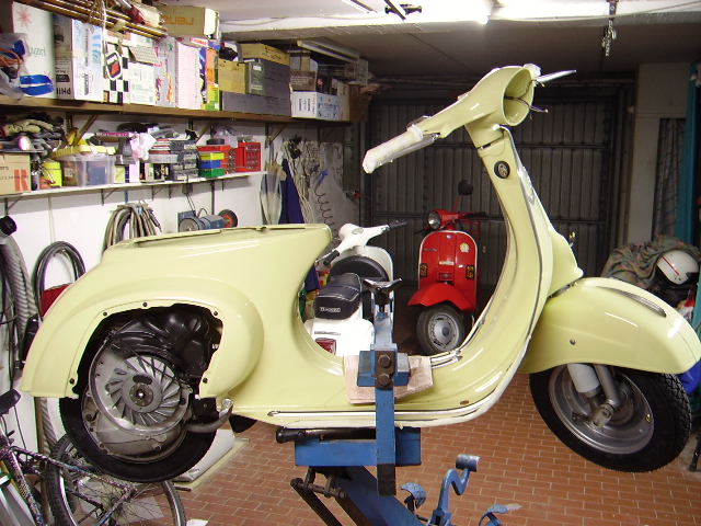

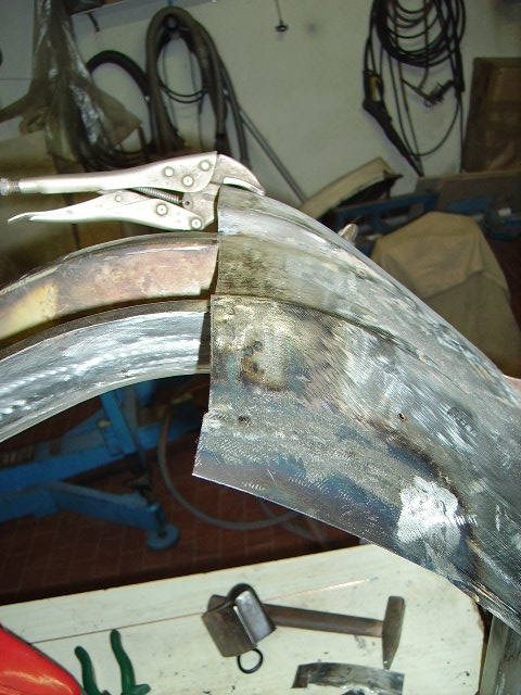

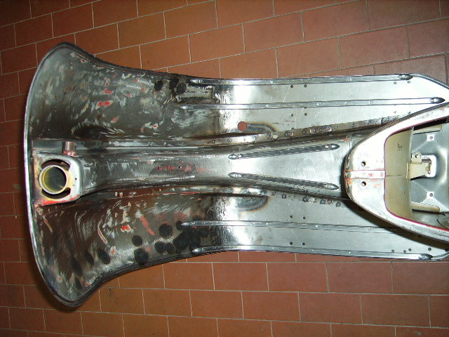

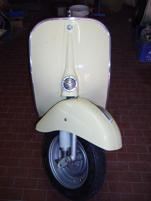

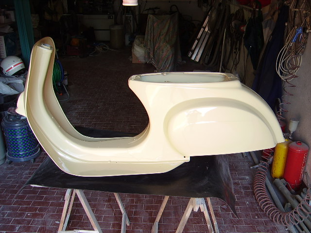

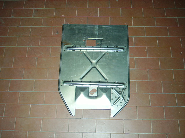

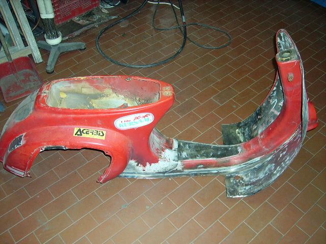

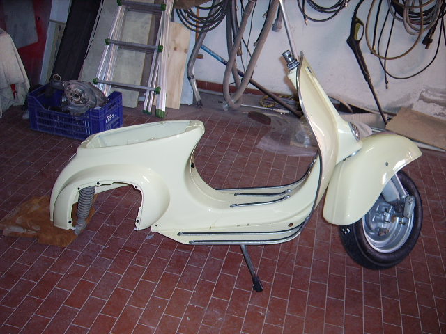

questo è solo un inizio, spero gradito di un'altro restauro che sto ultimando, si tratta di una 50 L del 1968 metto solo qualche passaggio del restauro, il primo che documento con le foto.
mi auguro che vi piaccia.

queste sono solo alcune foto, se vi interessa ve ne mando ancora,
pensate che questa vespa l'ho presa da un disfattino per solo 50 euro
e presto sara ritornata come era in origine, per me è una grande soddisfazione, oltre che un divertimento.
saluti
pietro

Pietro se visiti il topic "NIDO DI VESPE" in 4 kiakkiere vedrai una vespa giallo cromo in verniciatura, quella ha le pedane con fori per strisce in gomma riattaccate, le pedane le ho recuperate dalla scocca fradicia che si vede mentre tengo sotto al piede, è una 50N del 69 allungata, da quello che vedo dalle tue foto hai montato una pedana nuova, questa operazione ben sappiamo è insieme al raddrizzamento del telaio e alla sostituzione del codino scoccato una tra le più professionali, fà piacere vedere compagni di sventura all'opera, io dal canto mio non ho la fotocamera digitale e non posso che dare al momento foto fatte dal mio amico RATMAN (anche lui infettato dal morbo del mal di vespa).
Però....
Sono il solito antipatico pignolo, la 50L non monta quell'ammortizzatore e cerchi da 10" e ti comunico che lo stelo di quella forcella è storto, inoltre i numeri andavano lasciati del colore del fondo grigio molto chiaro (la 50L bada lo ha molto più chiaro di quello che indica Vespatecnica, anzi quei fondi a mio dire sono tutti sballati) delimitati e salvaguardati dalla verniciatura con un pezzetto di nastro per carrozzieri.
Certo quello che vedo mi fà capuire che hai capacità ben superiori alla media, sono solo piccole cose e consigli i miei, non credo di aver nulla da insegnare, solo piccoli consigli che puoi tranquillamente ignorare.
