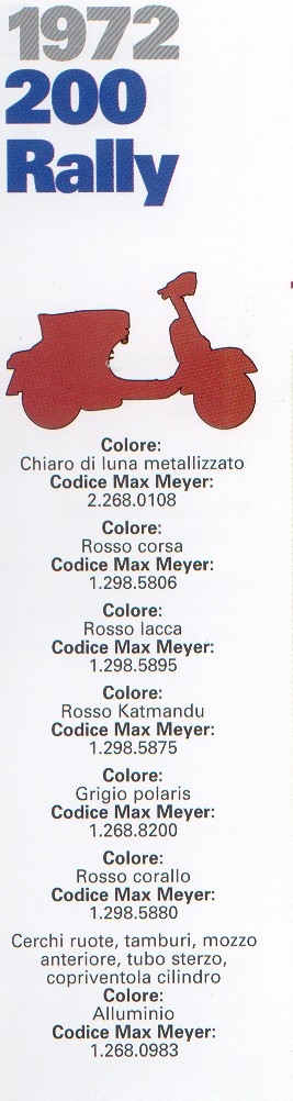

Inserito il - 01/09/2006 : 22:04:24  Mostra Profilo
Messaggio inserito da eddie
ciao a tutti vorrei sapere quali sono i colori originali per la 200 rally. Qualcuno me li sa dire?
I colori di questa vespa sono di più, eccoli tutti:
171,75 KB
Francy88
who
Città: Piverone
679 Messaggi
Inserito il - 02/09/2006 : 12:16:14  Mostra Profilo
bo, allora il mio libro non è del tutto completo...

Ma per la Rally non c' erano anche il rosso canyon ed anche il chiarodiluna metallizzato?
L' arancione di cui parla Francy 88 è il rosso corsa.

Non date retta sempre e solo hai libri, per esperienza vi dico che conviene sempre raschiare e trovare il colore originale sotto, per la RALLY 200 sono tre il Rosso corsa , il Rosso lacca e il Grigio polaris, sentito dire di rally colore chiaro di luna, ma alla prova dei fatti erano sempre di argenti metallizati appartenenti ad altre vetture e mai originali, magari con una bella mano di lucido trasparente a rovinare il tutto, il Polaris invece è DOC e garantito.
