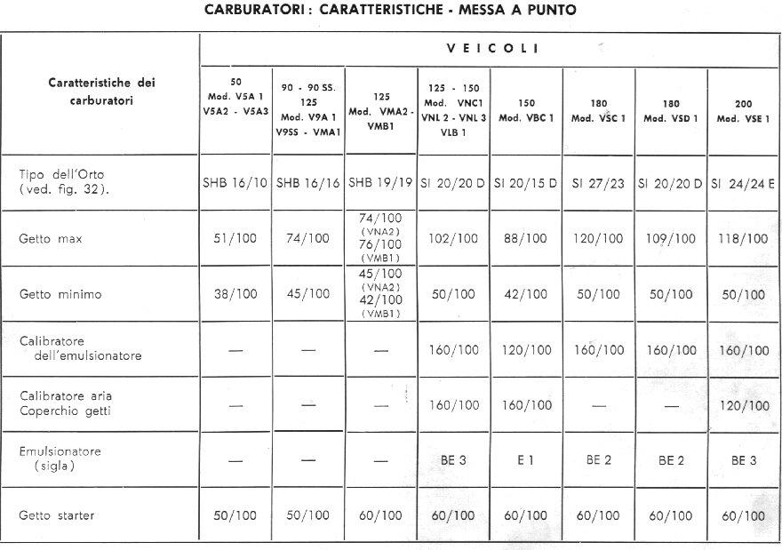

ciao a tutti! mi potreste dire la misura di tutti i getti (max,min, start) della 150 GS modello VS5T e della 125 Vnb4t ?
intendo i getti per motori originali e carburatori originali.

ciao eddie, non so i getti delle tue vespe ma pubblico qui questa piccola tabella coi getti di altre vespe....spero possa essere utile...

grazie mille sempre velocissimo vespa 90! devo guardare il modello di carburatore che montano e poi confronto con la tabella e vedo se trovo una corrispondenza.
faccio sapere qualcosa nei prossimi giorni

attento che ogni vespa ha il suo getto max, la GS poi deve stare bella grassa, direi un getto sul 110.
La VNB4 dovrebbe avere un 105 ma non fidarti al 100% perchč non ricordo perfettamente
