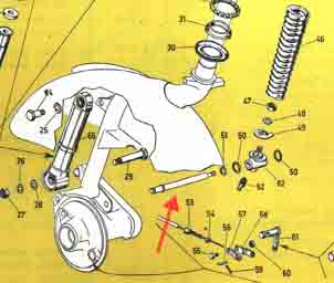

ho necessità di sostituire il perno indicato dalla freccia nella figura sottostante, appartenente al mozzo di na GT del '68. Purtroppo non riesco a reperire il perno in nessun negozio on-line, perciò volevo chiedervi qualche dritta su dove poterlo recuperare.

Ciao, la soluzione è portare il perno originale presso una officina meccanica che prendendo le misure del pezzo ne farà uno identico. Oppure trova una barretta d'acciaio o in ottone presso una ferramenta sempre portandoti il pezzo in questione, fai tagliare a misura, e poi con una filiera puoi rifare le filettature (ovviamente se conosci un'amico meccanico o un appassionato di meccanica. Buona ricerca Ciao.

è l'unica soluzione...
