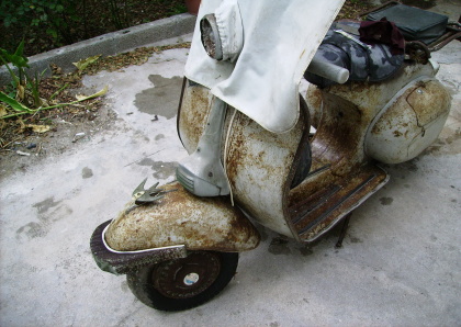

leggendo qualche post indietro mi è venuto qualche dubbio circa la mia vespa che mi accingo a restaurare....ma questo Nesello(credo che si chiami cosi) è quello della vespa originale non dovrebbe essere tondo?e che dire della cresta del parafango?se il nasello non è originale quando la inizierò a restaurare lo dovro cambiare con uno originale anche se diverso?A quanto ne so la mia è una VNB1 del 1959....Sbaglio?Vi agevolo la diapositiva

sembra quasi uno da lambretta...
forse è stato messo come "accessorio",
prova a toglierlo e vedi se sotto è come dovrebbe..

inche senso com'è sotto?

credevo che avessero montato sopra un copristerzo in plastica tipo PX,
ma a guardarci bene sembra che abbiano tagliato via la parte terminale...
forse l' hanno tagliata per montarla in una delle ( non poche) primavera ET3 alle quali per montare il "naso" di plastica è stato amputata la parte terminale...
non ti resta che cercarne uno di recupero da un altro telaio e saldarlo, oppure pazientemente ricostruirlo

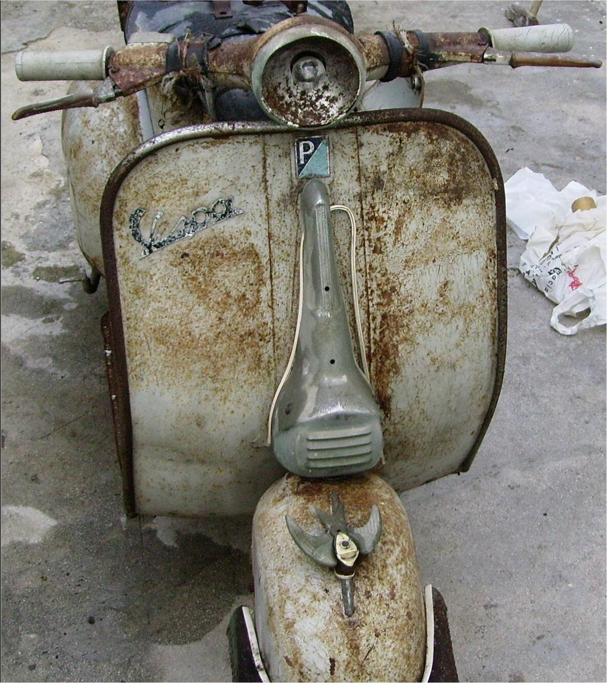

aspetta un attimo vuoi dire che sotto quel coso c'è il vero naso tondo?spiegati meglio ti mando una foto piu chiara

vorrei sbagliarmi, ma sembra quasi che li sotto non ci sia nulla....
il vecchio "nasino" sembra eessersi volatilizzato, infatti mi sembra di vedere delle strisce arrugginite vecchie, proprio in corrispondenza di quello vecchio.... però mi potrei sbagliare, e spero...

Erano accessori dell'epoca, solitamente il nasino portaclacson originale dietro ci stava....
Sul modello di vespa, non puoi andare a naso, guarda sotto la pancia sinistra che c'è il numero di telaio e da li controlli il modello

E' il solito accessorio tamarro dell' epoca: secondo me non è stato "mutilato" nulla, togli le viti che lo fissano ed hai a Vespa piu o meno come era di fabbrica.

caspita ex-NRGista avevi ragione tu.....sotto c'è un normalissimo nasino......e quante ne saii

si ma erano fatti apposta quei cosi, solo al povero GL bianco avevano tagliato brutalmente il naso
