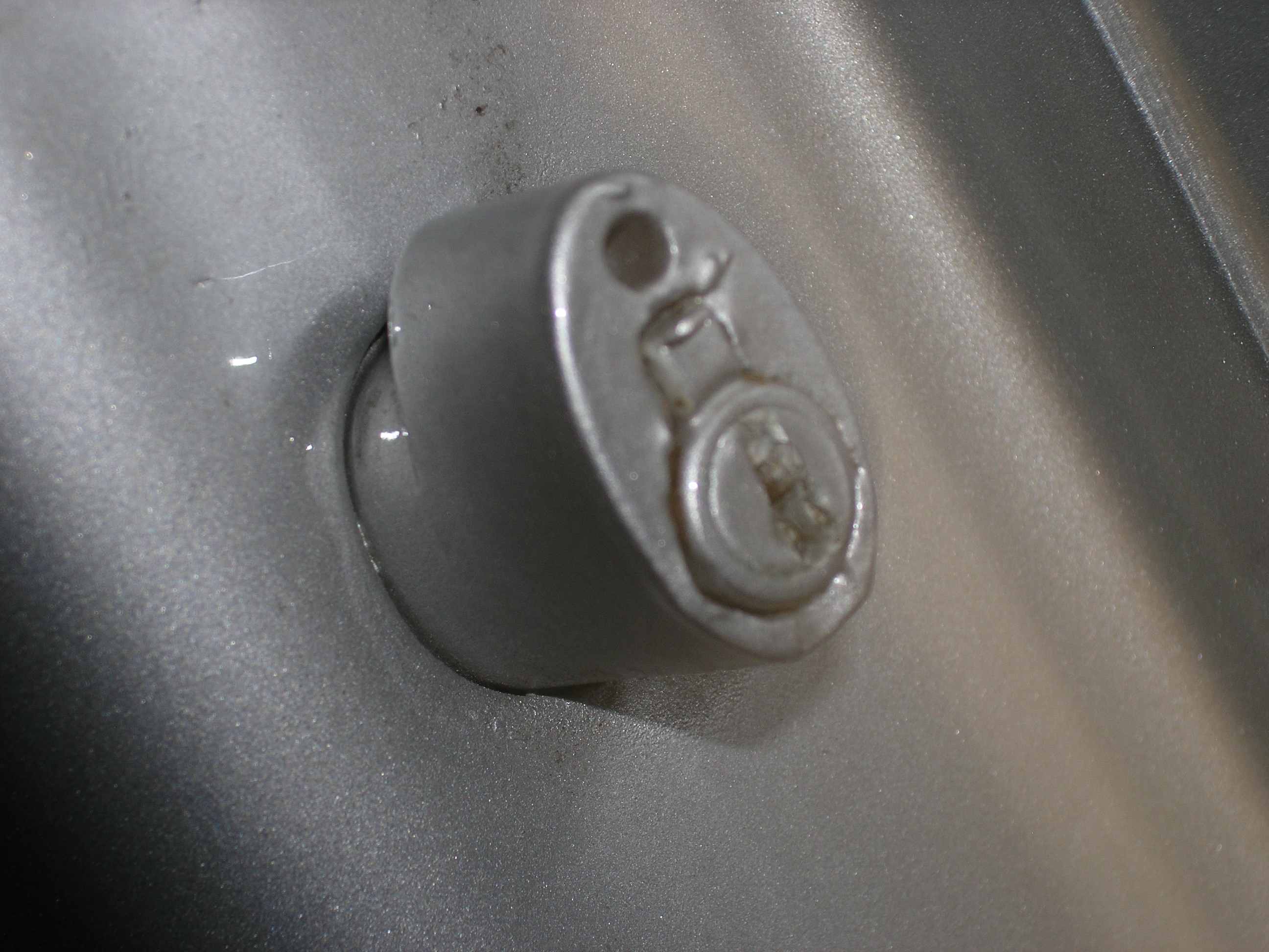

Inserito il - 24/08/2006 : 11:59:23  Mostra Profilo
Ho capito, Però il mio problema é che la serratura non ha i ribattini...come cavolo si fa a toglierla???????????

Inserito il - 24/08/2006 : 12:00:56  Mostra Profilo
bucala col trapano.... poi si leva da sola.....

Inserito il - 24/08/2006 : 12:03:08  Mostra Profilo  Visita l'Homepage di vespaforever
il ribattino è nel foro sopra,
comunque per toglierla devi trapanare la parte centrale con una punta da 6- 7 mm
poi devi cercare di sfilarla
io non l' ho mai fatto, ma mi dicono che non è semplicissimo

Inserito il - 24/08/2006 : 12:22:02  Mostra Profilo
non per fare il sapientino...
ma se è come lo special e il ts, (e credo sia così) allora è una belinata...
buchi con delle punte buone, e poi, spingi e viene via da sola.... c'è una molla dietro.... senò armeggi con delle pinzette e viene subito via cmq....
