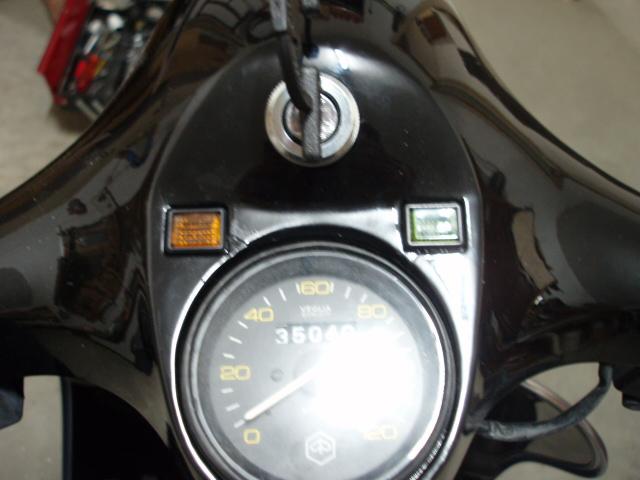

Ho quasi finito di restaurare il mio px 125 dell'83,la mia prima vespa.Stasera ho messo l'olio nel motore e un bicchiere di miscela nel serbatoio è....vai di pedale...è partita al primo colpo!!!Non ci volevo credere e ho esultato dalla gioia!!.
Ancora alcuni dettagli ed è pronta.
Volevo chiedervi ancora tre cosette:
-ho perso la molletta fermacavo dello starter e non ricordo bene il sistema di montaggio anche dell'altro fermo...
-la spia luci e frecce vanno dal lato dei rispettivi comandi?...a me sembra di no...
-ho sostituito l'interruttore di accensione con uno nuovo ma non riesco a fissarlo stabilmente...mi sembra che abbia il filetto troppo corto...

Le spie sul criscotto vanno al contrario arancione a dx verde a sx, per l'interruttore, dovresti avere una guarnizione di gomma sotto e una rondella fina, togli qualcosa e vedi che sale, se non sale, piano piano scava la plastica sotto, se non sale ma prendi il primo giro di filettatura un poco di bostik e sei a posto, per il ferma cavo starter, aria, devi infilare dal lato la forchetta e non da sopra , fino a che la parte più stretta non si fissa sulla scanalatura di quel tubo fisso alla carrozzeria dentro il quale scorre il pomello dell'aria, quel fermo serve a frenare il pomello aria e non a fissare la guaina, il cavo aria è nuovo? Mi sembra non originale, potrebbe creare problemi, prova, prima e poi se non tira vediamo....

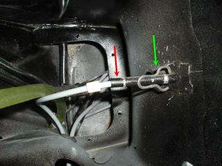

Il tratto di tubo fisso alla carrozzeria indicato con la freccia rossa deve contenere il capoguaina(se non sbaglio) e quest'ultimo essere fermato dalla molletta che ho perso.Devo quindi trovare un sistema per fermare la guaina.Il cavo dell'aria è originale(comprato su SIP) ma mi sembra un tantino corto...

Per le lampadine delle frecce la massa è sulla chiappa e diretta, c'è una linguetta collegata al dado del vetrino se vedi bene, per il fermo dell'aria, (si perde 10 volte su 10 e non si ritrova mai) filo di ferro da 1,5 mm e vai....

Problema cavo dell'aria ok,devo ancora risolvere i guai elettrici(frecce ant,posizioni)...a stasera.
