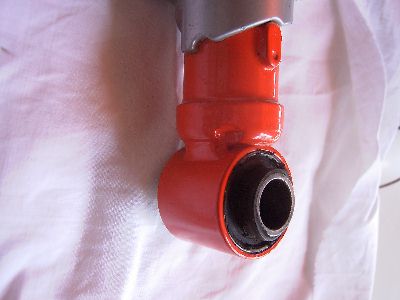

Ciao, oggi ho preso un ammortizzatore anteriore per la special regolabile, il classico che in giro vendono con il nome di "sportivo", a tre posizioni.
La mia domanda è questa, visto il punto della foto, dove si collega il corpo vero e proprio dell'ammortizzatore sulla base che si impernia al gruppo tamburo...ecco, quel punto è saldato, mentre negli ammortizzatori originali mi pare che sia messo su in un modo differente senza saldatura.
E quindi il dubbio che sorge é: non è che un giorno o l'altro si crepa la saldatura e mi sprofonda la ruota davanti mentre vado?
(se li hanno fatti così però mi sembra strana la cosa)...

E' saldato anche sugli originali, in modo differente ma stai tranquillo, sembra un buon ricambio, un pochino "coattello" in verità ma se ha la molla che si regola in carico di sicuro è particolare, io, dal canto mio preferisco pulire e lucidare i vecchi anteriori originali, sempre ottimi fin quando non esplodono e non frenano più in ritorno, ma si sà che se anche durano 30 anni prima o poi si scaricano, e quelli attualmente in vendita non sono mai uguali, quell'ammortizzatore è tamarro, ma ci può stare.....

ciao, lo metto su infatti per avere più rigidità davanti e consentire di frenare più decentemente rispetto all'affondo originale, anche se quello che ho su ora è ancora ottimo...
e poi si intona benissimo con i colori della carrozzeria...

ragazzi, l'ho montato da qualche giorno, non è la fine del mondo, affonda comunque, però ho notato che quando torna su quasi a fine corsa fa un piccolo scattino, solo rumore niente malfunzionamenti, cioè torna su regolare ma si sente quel "tic" fastidioso. Può essere normale?? Non ho mai provato questo tipo di sospensione quindi magari il fatto è normale o trascurabile....
