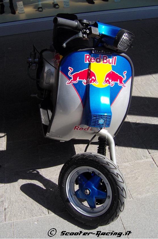

ciao raga,mi serve un consiglio.......prendando una forcella di vespa PX,posso sostituire al mio vecchio tamburo il disco,cambiando tutta la parte basculante vecchia che si attacca alla forcella?
J.Lo
Prov.: Lecce
Città: gallipoi
41 Messaggi
Inserito il - 01/08/2006 : 15:05:49  Mostra Profilo
mi converrebbe,(come fanno molti)montare una forcella di zip con freno
a disco?

Le soluzioni sono diverse: si può mettere il mozzo del PX freno a disco con forcella PK con biscottino lungo (il braccetto oscillante della sospensione).
Oppure si può adattare la forcella dello zippetto o del Quartz con il cannotto originale.
