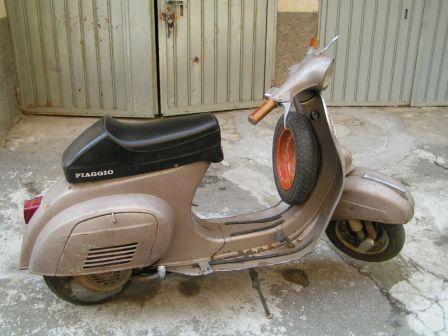

salve a tutti , mi chiamo francesco e sono nuovo qua dentro!avevo bisogno di qualche informazione :qualche anno fa ho ereditato una vecchia vespa 50 , nn è in buonissime condizioni ,però va (il motore era fermo da + di 10 anni)ora ho intensione di restaurarla però volevo sapere che tipo di vespa è(n,r ,ecc..) quale era il colore originale che tipo di sella aveva eccc...il numero di telaio è un v5a1t 720... . sto per comprare anche un 125 gt del '66 ed anche qui volevo sapere qualche info (la vespa ancora la devo vedere ) aspetto una vostra risposta e grazie mille !!!

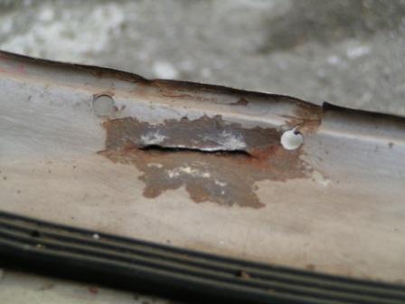

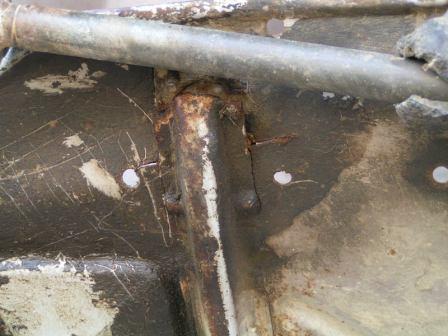

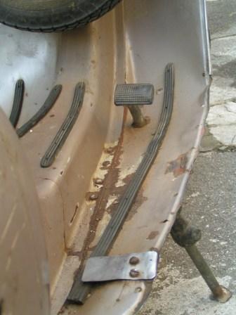

a dimenticavo vi posto qualche foto della vespa 50

Sembrerebbe una N Allungata, però non mi convince il bordo scudo. Dicci il numero di telaio, se è superiore a 500001 allora è una L. Il colore sembrerebbe il suo. La Vespa è secondo me sana, ma le pedane sono da risaldare dopo la sabbiatura, dopo di che si raddrizzano e stuccano le botte, poi via dal carrozziere... |

| il numero di telaio è sopra ai 720000 e penso che sia una n (basandomi da quello che ho letto qua e la per qualche sito, visto che nn sono espertissimo ) si le pedano sono un pò messe male ma credo che nn sia un grosso problema .una domandina : la sella nn è la sua originale vero? |

La sella è di una PK50S. La tua Vespa è una R del 1970. |

| Dovrebbe essere una Vespa L (lusso) usciat nel 1966,un anno dopo la N, si differenzia dalle cromature presenti sul paravento davanti (il boro scudo), non vedo però le cromature sulle pedane di gomma, il nome tecnico di questa Vespa è V5A1 proprio come le cifre iniziali del telaio |

CAVOLO CHE RIVELAZIONE!!!
Ho sempre asserito l'importanza delle fotografie sul sito, rammaricandomi di non avere a mia volta però una digitale, ma provvederò, quello che vedo è per me ORO COLATO! Xchè? Xchè ho sempre asserito che esistono vespe 50R colore "grigio Polaris", io ne ho una identica e l'ho fatta "grigio polaris" appunto, ma su VespaTecnica non veniva riportato come colore originale per una 50R, tutti mi avevano sempre detto che non esistevano vespe 50R di quel colore, ed invece eccola!
Una bellissima 50R del 1970 conservata originale in tutto (tranne la crestina del parafango che è di una special) colore "grigio polaris"!!!!
Quel colore negli anni si sciupa e la sua componente viola viene a galla, è un grigio metz ferro con riflessi e profumi di viola, non sai che soddisfazione per me vedere quella vespa con i miei occhi, sono sempre certo e meticoloso nelle mie scelte, ma quando vengono in 100 e pure belli esperti a dirti che hai sbagliato un dubbio ti assale, stavo per smontarla e riverniciarla arancione, ma tu mi hai salvato!
MIO SALVATORE!!!
Ora cresce forte in me la coscienza che il mondo è pieno di "esperti" per sentito dire, io verifico da me, ed nel tempo ho acquisito una conoscenza difficilmente eguagliabile sulle small, giunto alla conclusione che sono almeno 14 i modelli delle 5 serie N-normale,L-Lusso, R-replicata, Special e Revaival del 92.

Ahhh, ecco che colore era! Mi pareva familiare... era il grigio polaris! |

allora quello è il suo colore originale , io pensavo che in passato era stata riverniciata ,allora quando la restaurerò la rifarò di quel colore li !

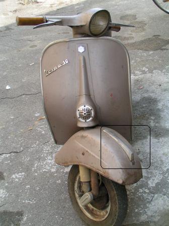

la crestina ti riferisci a questa?:

| La crestina è quella; per la GTR: le ruote erano da 10", credo montasse il portaruota di scorta. |

COme dice pugno (purtroppo ho visto il post solo ora) probabilmente è una R grigio metallizzato.....dopo anni diventa quasi roseo come colore..... La cresta è dello special..... Però mi viene un atroce dubbio, guardando l'ammortizzatore davanti (non si vede bene) sembra quasi quello dritto della N unificata.....o allungata.... Inoltre se si notano i cerchi non sono aperti ma chiusi....puzza di una 50L, se guardate attentamente quelli aperti dovrebbero avere l'attacco al cerchio "interno" questi invece non ce l'hanno, inoltre date un'occhio alla ruota di scorta, è concava non ha il cerchio aperto.... Le ruote sono sicuramente da 9".... Non virrei fosse un "pasticcio"....i numeri di telaio sicuramente confermeranno tutto..... |
