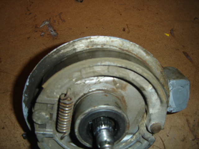

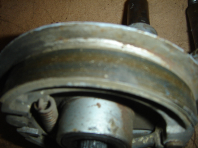

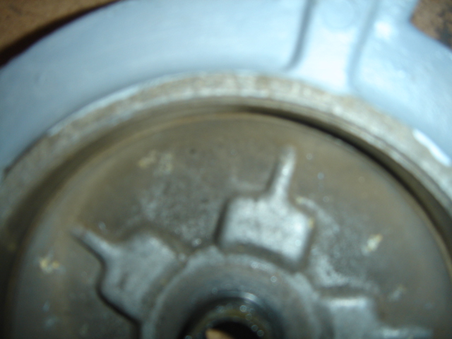

posto le foto...
ganasce anteriori:
149,25 KB
145,53 KB

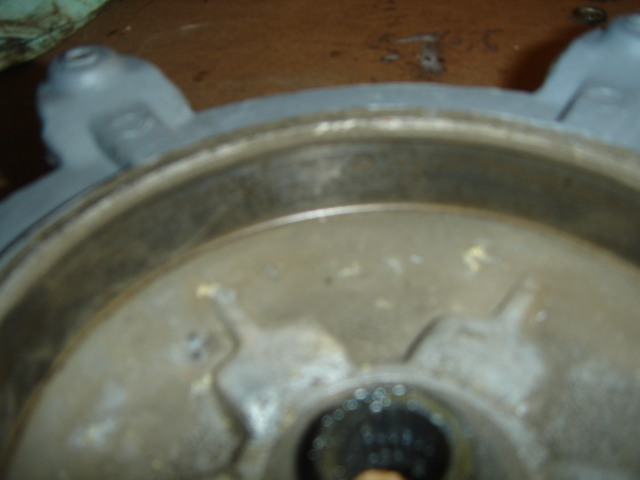

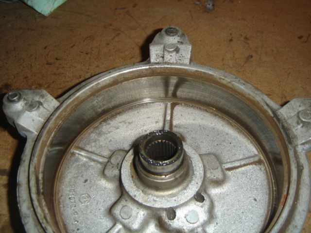

tamburo anteriore:
125,49 KB
158,95 KB

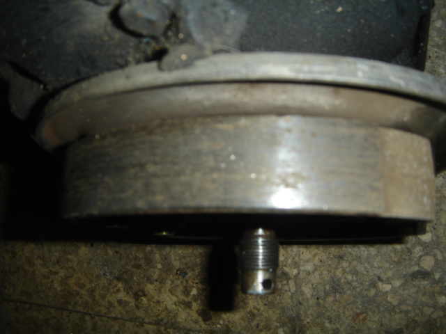

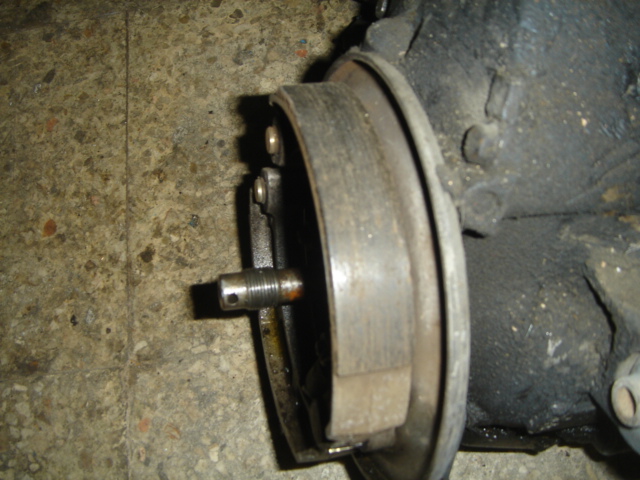

ganasce posteriore:
143,48 KB
155,43 KB

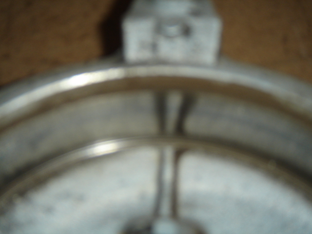

e tamburo posteriore:
135,72 KB
129,9 KB

5213 Messaggi
Inserito il - 27/07/2006 : 16:08:01  Mostra Profilo  Clicca per vedere l'indirizzo MSN di poeta
Solo ganasce, strano ma vero all'anteriore sembra tu abbia ganasce di trenta anni or sono per deduzione hai una special del 74-78, o forse addirittura la V5B2T a 3m fino al 74, fammi sapere.

Inserito il - 27/07/2006 : 16:25:06  Mostra Profilo
e bravo poeta....specialino del '78....quindi che dici cambio solo le ganasce???possono andare le commerciali o non durano niente?
polini
4703 Messaggi
Inserito il - 28/07/2006 : 23:08:06  Mostra Profilo
Anche la mia è di quell'anno......le ganasce non sembrano malissimo come spessore...sono vetrificate...prendi una carta bella grossa (tipo la 100) e dagli una bella grattata finchè non diventano ruvide (ora se ci passi la mano sono lisce e lucide).
Il tamburo lo passi anche lui a carta e lo pulisci internamente dove battono le ganasce. Rimonta il tutto....
Nel caso le voglia cambiare solo le originali piaggio, che già frenano poco...

Inserito il - 06/09/2006 : 13:29:06  Mostra Profilo
ed eccomi di nuovo...tornato dalle vacanze mi rinchiudo subito in garage...
ho ricontrollato i vari pezzi ed ho notato che è il tamburo posteriore ad essere arrivato...credo che finora non sia mai stato cambiato perché originale...
deduco si debba cambiare...ma si trova originale????e a che prezzo?
5213 Messaggi
Inserito il - 06/09/2006 : 13:37:20  Mostra Profilo  Clicca per vedere l'indirizzo MSN di poeta
Sempre troppo caro amico mio, ben tornato....
prendilo solo se originale, quelli economici frenano male, non fare domande e dai retta ho già preso la sola e te la voglio risparmiare...

Inserito il - 06/09/2006 : 14:50:01  Mostra Profilo  Clicca per vedere l'indirizzo MSN di ex-NRGista
I tamburi possono essere rettificati, però andranno montate ganasce maggiorate (questo a detta dell' ex- proprietario della mia Vespa).

sto provando a smontare le ganasce anteriori....non si levano....ho pensato che dovevo sfilare il perno che le tiene ma non viene via...mi potreste dire come si fa?

mio padre che quando era giovane smontava le vespe dice che devi sganciare la molla e poi vanno via.io non ci sono mai riuscito.allora metti il perno a contatto con le ganasce dove non è scanalato,poi con un cacciavite le spingi verso fuori ed escono.però attento che schizzano via

per perno intendo quello che si gira frenando
