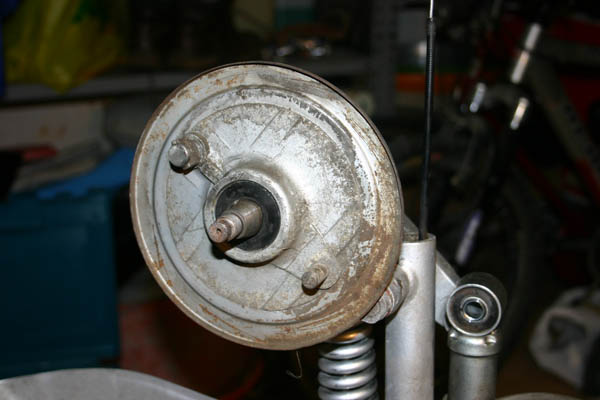

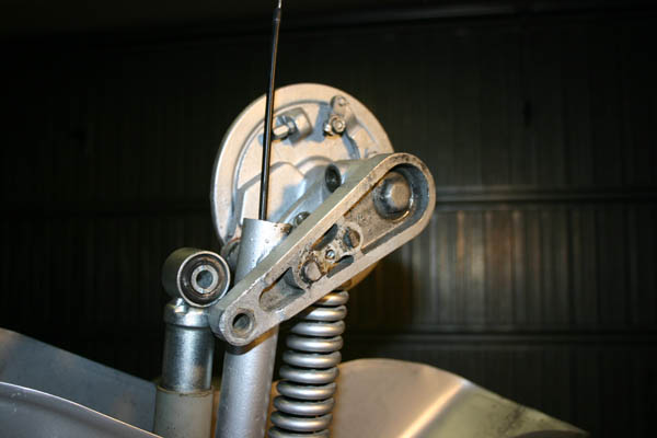

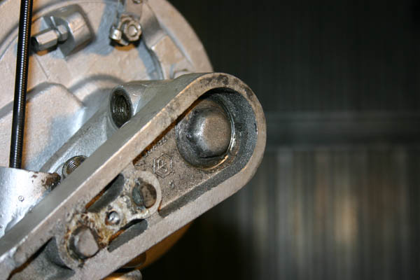

Ho dei problemi nello smontaggio del mozzo anteriore, mi sono bloccato. Non riesco a svitare questo bullone, qualche consiglio? Come procedo?

Mi serve perchè devo sostituire il cuscinetto del mozzo

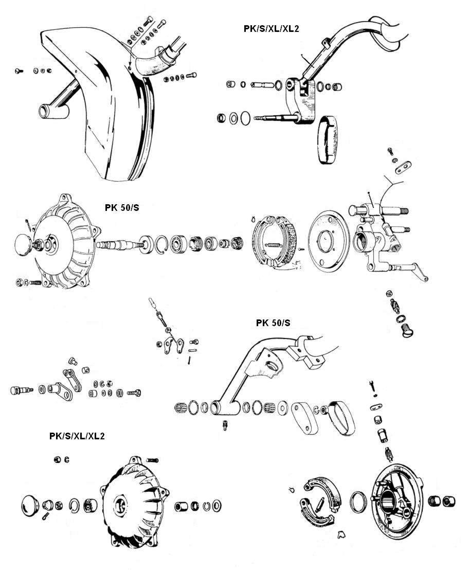

vedi questo esploso,,se ti può aiutare,,
212,54 KB
comunque usa la pistola ad aria,,

No, è diverso dal pk. Qualcuno sa aiutarmi?

hai gia provato con una kiave a tubo della giusta misura?

Sì, scappa perchè la vite è come tonda. In più il perno centrale, quello dove va la molla, è bloccato... E' giusto che non si muova? Non deve fare da basculante^??

Hai provato a togliere il para polvere che si vede nella foto 3,forse sotto c'è una ghiera,da svitare..
Xche secondo me la testa dell'bullone che si vede(rotondeggiante)non è altro che l'albero intero..Prova cosi..Ciauzz

gian senti io farei così: prendi bulino e mazzetta, piazzi il bulino da un lato lo inclini a svitare e picchi con la mazzetta vedrai che viene solo che butti via la vite

Ok! Il perno su cui va a poggiare il mollone della sospensione deve muoversi? Il mio è bloccato, non so se per la ruggine o perchè va così...

credo sia bloccato..nn ho mai fatto niente sulle sospensioni ma crdo che il mollone debba venire via...

Domani provo a scaldarlo per vedere se si sblocca, la ruggine ha fatto il suo lavoro
