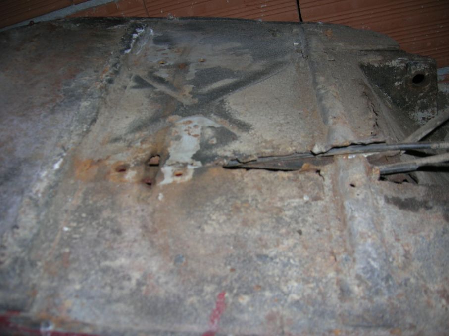

Buongiorno a tutti, ieri sera, ho cominciato a sverniciare la mia VNB3T del '62, è la mia prima vespa e quindi non so bene come sia il restauro. Comunque seguendo i vostri consigli l'ho smontata e mi sono messo a sverniciarla. Arrivando al dunque, ho scoperto che il telaio, che già era pitturato da cani, presente molte gobbe e non so se è il caso di proseguire con il restauro oppure se non c'è nulla da fare ed è megli desistere.
Qualcuno può aiutarmi?

sicuramente con delle foto sapremmo esprimerci meglio, cosi è difficile giudicare!

Ecco le foto: siate sinceri: ho buone speranze di rivederla come piaggio l'ha fatta oppure ho preso solo una grande fregatura?

Tutto lì ?
Vai tranquillo che non è niente di tragico, ma la fai tu o un carroziere ?

..è una mia impressione o la stai sverniciando tu con trapano e disco di carta vetrata?portala a sabbiare,cosi' viene un bel lavoro pulito

Siete sicuri che verrà bene?!? Ci tengo tantissimo a questa piccolina! E' la mia prima ma ci sono già tanto affezionato!
In effetti ho provato a sverniciarla io con il trapano ma solo per vedere cosa c'era sotto! Appena finisco di smontare le ultime parti la porto da un carrozziere, anzi dal miglior carrozziere del mondo la mia piccolina!
A proposito...siccome le vespe mi piaciono tantissimo ma... sì insomma non ne ho mai smontata una, mi potreste fare una lista di cosa portare a sabbiare in modo da non dimenticare niente?

Porta tutto ciò che c'è di metallico a sabbiare :D
E rassicurati...credo sia normale il segno di un bell'urto sullo scudo

azz... lì c'è ne lavoro da fare!
ma non è inrecuperabile!
si può sistemare ma ci vogliono delle "mani da fata" come quelle di poeta!
quando il gioco si fa duro... i duri cominciano a restaurare!
falla sabiare per bene e poi aspetta qualche bel consiglio del nostro poeta!
a parlare sembra molto più facile che a farlo. questi lavori sono non facili da fare... ma fino a quando non è spezzata in due la vespa è sempre recuperabile!

guarda che non è un restauro impossibile, anzi, certo ci vuole della dimistichezza con martelli, stucchi e levigatrici, ma poi il risultato sarà ottimo!

Grazie a tutti ragazzi! La mia vespa è sempre più smontata adesso. Domani o al massimo dopodomani la porto a far sabbiare: c'è qualcuno che mi saprebbe fare un elenco di cosa devo portare? (cioè a parte il telaio, il parafango le pance, devo portare anche i cerchi? il coprimozzo? e cose simili?)
