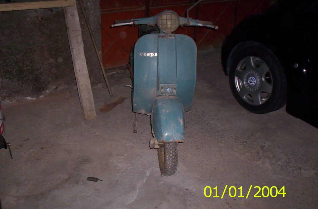

ciao č la prima volta che scrivo ,spero che con la vostra esperienza posso risolvere tutti i miei problemi.
dovrei restaurare questa vespa mi pare sia un mix il numero di telaio e il seguente v5b3t 32200 mi sapreste dire le parti da cambiare e i relativi costi ?
il motore non parte ho pulito carburatore e serbatoio cambiando il rubinetto ma non ne vuole sapere ,come devo procedere?

Allora... prima d tutto ci vuole una bella pulita, cerca di togliere tutto il grasso cosģ sarą mooooolto pił comodo lavorarci su e vedere per bene tutti i difetti.
Se non parte controlla questo:
1 c'č benza?
2 la benza passa dal serbatoio al carburatore?(molte volte il serbatoio puņ essere otturato)
3 arriva corrente? (vedi se la candela fa la scintilla)
4 smonta il gruppo motore e vedi in che condizioni č il gruppo termico( cilindro testata e pistone) se č grippato....
5 regola la carburazione dalla vite che regola la miscela di aria e benzina: avvitala tutta e poi svitala di 2 2,5 giri
6 controlla e pulisci i collettori sia di aspirazione che di scarico(non sai io cosa ci ho trovato nella mia) e vedi
che condizioni č la marmitta (potrebbe essere ingottatissima)
se il motore non dovesse essere grippato passa benza e arriva corrente ed č regolata la carburazione, deve partire per forza...
Dalle foto non sembra in condizioni disastrose, certo vista cosģ non fa un bell'effetto, mettiti con calma e pazienza e inizia a pulire tutto, infondo come diceva Tiziano Terzani "anche per percorrere 2000 leghe bisogna partire con il primo passo"

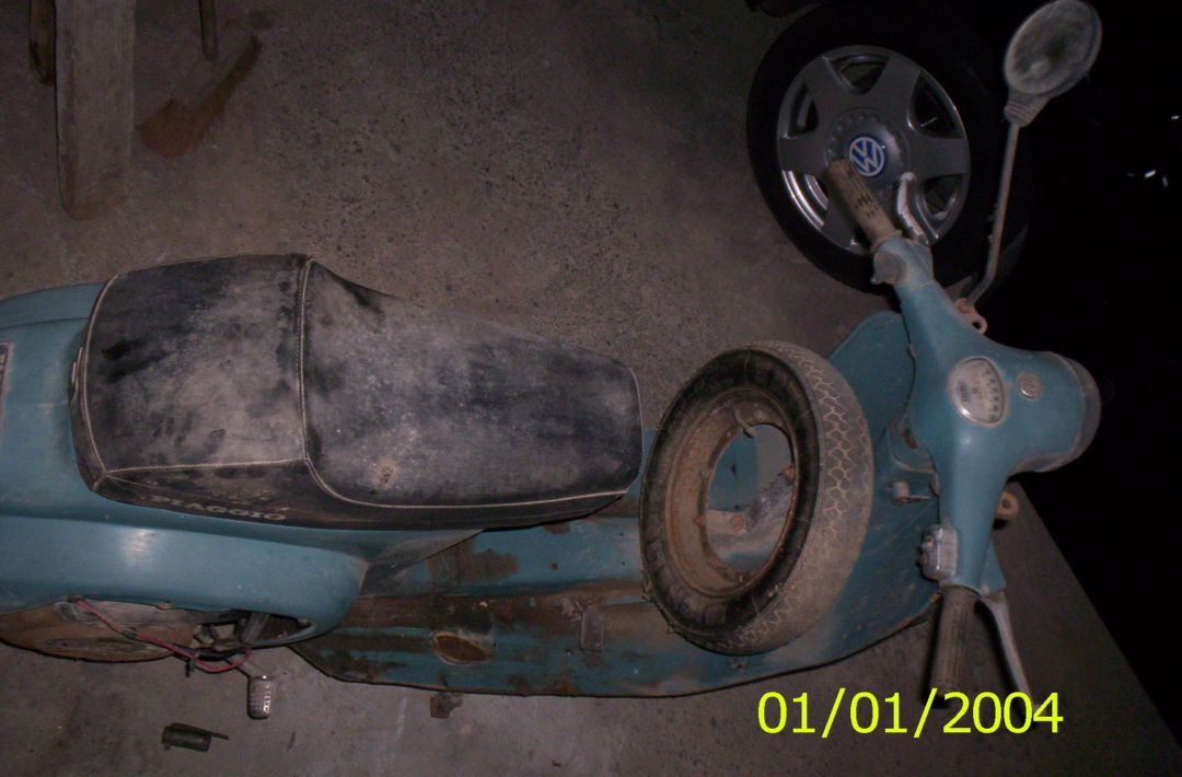

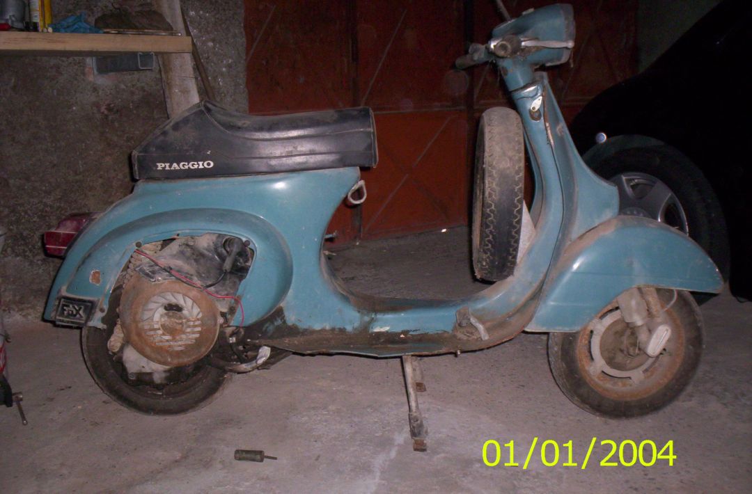

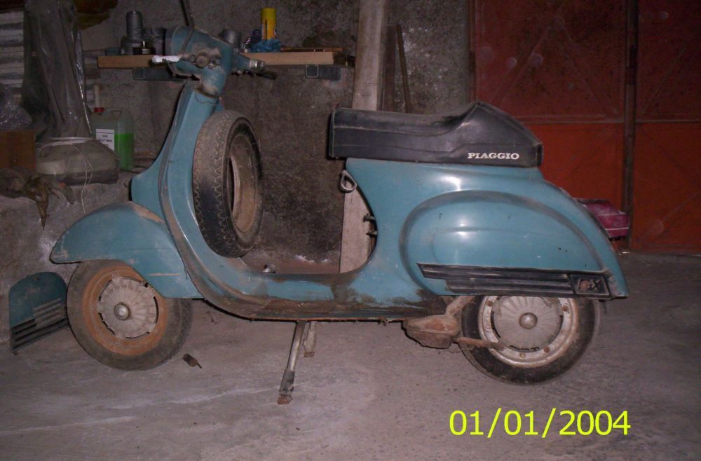

MANUBRIO-
ci vuole quello a FARO QUADRATO, monti ora quello di un PRIMAVERA Export con selettore frecce (rotto) sul lato cambio, ora, per assurdo il manubrio che ti serve č ben pił raro di quanto immagini, non sono solo parole, difatti quella V5B3T č certo un prima serie a 4M e monta il manubrio con fermaguaine interne in metallo con tubi comando appositi, un manubrio di Special certo non č rarissimo, ma proprio perchč ricambio cercato (come nel tuo caso) spunta prezzi non proprio ragionevoli, parlo ovviamente di manubri in ordine e completi e ripeto giusto per il tuo modello giacchč le serie di manubrio per la Special son TRE (1^ serie, serie migliorata, Revival), se vuoi contattami sulla messaggeria privata del forum, mi serve quello strumento conta Km per la mia PRIMAVERA, se vuoi facciamo uno scambio e dimmi di dove sei...
SELLA-
serve la "gobbino" tipo Special ottima quella in vendita da M.p4scoli, quella che monti ora č di PK anno 1982-83.
FANALINO POST-
quello che monti non vą bene č di primavera altro modello
NASINO_
e' di una pX125, vą sostituito con il suo originale in plastica grigia e pił fino.
MOTORE_
Il coprivolano č di certo non suo, il motore devi verificare dopo pulizia con petrolio numero e serie, mi puzza di serie successiva.
IN GENERALE-
consiglio manda foto in dettaglio dei numeri telaio, quella vespa ha una colorazione e un aspetto che "puzzano" tpgli il nasello davanti e guarda se per caso hai quello in metallo sotto, ovvero toglilo e fai una foto e poi ti dico....ma fores son solo manomissioni estetiche ed č tutto in regola, quanto l'hai pagata? Non č messa bene, mancano molti PEZZI.

la vespa era di mio padre č da 18 anni che č ferma oggi ho comprato il bordoscudo in plastica color alluminio 8 euro e la serie di strisce pedana olimpia 18euro praticamente mi mancano il manubrio ,la sella,il fanalino post,il nasello che prezzo hanno ? potete mandarmi qualche foto dei ricambi che mi mancano? quanto potrei recuperare dei ricambi che mi mancano?

anche il parafango,, quello č di px,,,, e il coprivolano ve bene,,,,
va sul sito di p4scoli,,, sappi che piu caro di cosi non esiste niente,,,
quindi o litrovi in giro o se li devi ordinare sai che i prezzi sono queli,,, il manubrio pero nuovo non esiste,,devi trovarne uno, guarda su ebay

Allora: il sellino monoposto con gobbino devi andare ( se lo vuoi originale piaggio) sui 70 - 80 euro. Per il manubrio quoto sita-hc vedi su ebay. il fanalino posteriore sta 21 euro il nasello sui 7 euro
vedi che su ebay non convengono le piccole spese. Prova a cercare solo il manubrio + o - il prezzo andrą dai 30 ai 70 euro...
vedi un pņ...

non riuscendo a metterla in moto ho controllato il gruppo termico e la marmitta ,e fin qui tutto ok , ho visto che il motore non č quello originale ma un 125(forse primavera) non so di che modello, a questo punto quardando l'ingresso dei fili nel motore ho notato che manca la parte isolante penso che questo sia il motivo per cui non mette in moto. ho smontato la ventola con il rotore non utilizzando l'estrattore ma solo svitando il dado della ventola che appoggia su un anello elastico ho mollato anche lo statore per revisionarlo.come si fa a revisionarlo?devo cambiare le puntine e il condensatore?qualcuno di voi puņ postare le foto dell'impianto elettrico.
non sono riuscito a postare le foto, lo statore č composto da due bobine , quella per l'accensione č esterna
