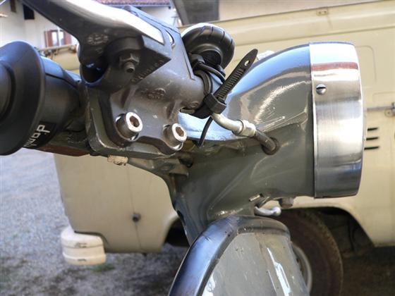

non so dirti se ci sono differenze di misura soprattutto in lunghezza del cannotto sterzo tra pk e px....cmq per la pompa in ogni caso ti tocca tagliare il manubrio e fare un lavoro del genere...
34,98 KB
l'ideale sarebbe,se ti va, di procurarti anke un manubrio della px con il disco che sei a posto e fai prima!
cmq sappi che se ti farmano potrebbero farti storie...
