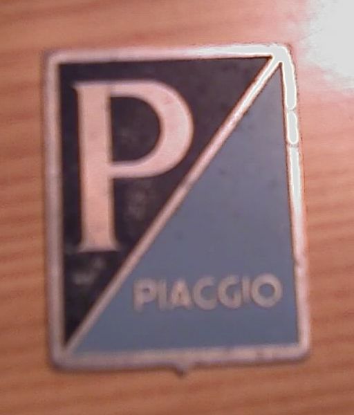

Ciao a tutti, ho cercato nel forum ma non ho trovato nessuna discussione che trattasse di come ricondizionare un vecchio stemma originale Piaggio. Ne posseggo uno per la mia VNB (il suo) ma non è in ottime condizioni:
32,29 KB
La foto fa schifo perchè il cell non ha lo zoom ma si capisce che il colore è un po' sgretolato.
Qualcuno sa come rimetterlo a nuovo??
E' meglio che lo lasci così??A più valore se lasciato vintage??

secondo me se la vespa la restauri in toto è meglio acquistare lo stemma nuovo (si trova tranquillamente come ricambio), se invece tenti un conservativo puoi cercare di lucidare il bordo, ma per il colore penso si possa fare poco....
ciao!

Il mio obiettivo era quello di tenere il più possibile i pezzi originali appartenuti a quella vespa...nonostante il mio sia un restauro integrale.
Inserito il - 15/01/2008 : 10:24:22  Mostra Profilo  Visita l'Homepage di poeta  Clicca per vedere l'indirizzo MSN di poeta Invia a poeta un Messaggio Privato
Ritocco con pennellino da 0, seccato il tutto e rifinito in pulitura della cornice in alluminio adoperando la punta fine di un taglierino artistico, fondo trasparente opaco a preservare il colore....è un lavoraccio, convine nuova che si trova bella e identica, ma volendo...e poi è vero, "nulla è mai meglio dell'originale!"
