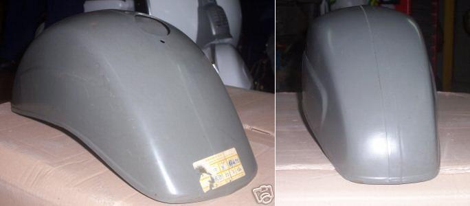

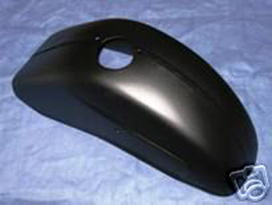

Quattro le qualità di parafango che si trovano in giro,
La prima l'originale, stretto con bordino ben definito, ha la punta regolare e piana sul profilo inferiore.
Il secondo commerciale, di molto simile, ma il becco davanti un poco alza, ha dimensioni curiosamente un pelo più ampie, e il bordino inferiore stampato malamente.
Il peggiore, non conosco la casa produttrice, ma ne ho veduti realizzati non in due semigusci saldati al centro, ma in unica lamiera stampata a mò di padella! Orrido.
Il "monfango", in plastica, in voga negli anni 80, oggi è parafango poco utilizzato, bello in verità più che per la sua forma (buona), per quel che rappresenta! Un vero pezzettino di storia anni 70.
Domenticavo, il parafango ORIGINALE non è più in vendita e non potrete trovarlo, nel 90% dei casi và recuperato quello montato, che spesse volte sostituito per facilitare il lavoro con uno nuovo, vanifica la bellezza del restauro!
Per le large è anche peggio!
parlo del parafango tipo SUPER, SPRINT, TS ecc...solo l'originale è degno di queste vespe, ed ovviamente non si trova nel nuovo!
Pagate anche 40 euro, per un vecchio parafango dal fondo grigio e originalissimo!
Se si tartta di parafanghi particolari, VNB, ecc...quel che vi chiedono senza replicare.
