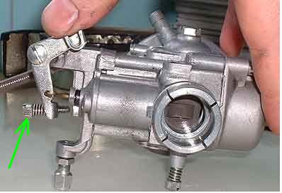

salve ho un problema con la vespa anche se è una sciochezza in pratica ho una vespa 50 special a 3 marcie del 69 con faro quadrato e il problema è che nn mi mantiene tanto la minima x non portarla dal meccanico che è un po lontano da dove sto io vorrei vedere se ci riesco ad regolarla io perche mi hanno detto che è facile si deve spostare na leva sotto al carburatore mi pare ma nn mi hanno fatto capire niente s evoi potete aiutarmi grazie ..

per regolare il minimo devi agire su questa vite!!
19,45 KB
se poi tiene il minimo,bene!!
sei apposto!!
se invece non lo tiene ancora puoi sempre revisionarlo e pulirlo!!

ok grazie mille bruno anche x limmaggine comq ho capito qella leva la devo girare un po ok grassieeee
