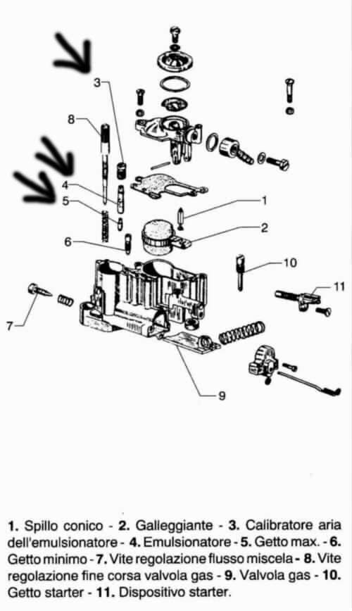

ciao ragazzi,
aiuto...ho sulla mia gt del'68 un dell'orto 20/20(e fin qui potrebbe essere possibile perche un botto di tempo fa ho montato il gtermico del 150pe e quindi ci sta che abbia montato anche il suo carburatore, giusto? anche se non me lo ricordo...ma sono passati 18 anni!)però i getti non li capisco proprio...dunque quello grande ha scritto BE 160 e quello piccolo 48/160...mi ricordo di averli cambiati ma credevo di avere messo i soliti 108 o giù di lì...scusate l'ignoranza ma è da poco che l'ho ripresa in mano ed è come se la stessi riscoprendo adesso!

ops,ho appena scoperto che quello che credevo il getto massimo era in realtà tutto il blocco, quindi la scritta be 160 dovrebbe essere scritta sull'emulsionatore...giusto?
dove si legge 'sto c...o di getto massimo?
e può essere che wuello piccolo sia 48?

sono tre pezzi scomponibili il n°5 e il gett max se lo osservi
attentamente vedrai che è siglato con il suo numero...
