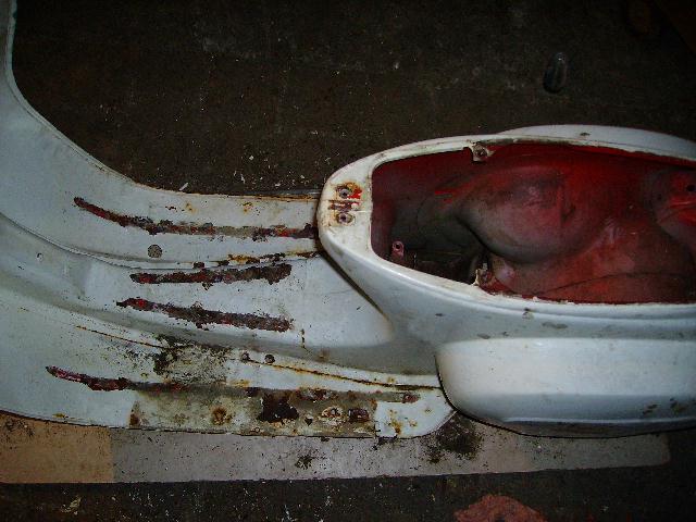

te puō fare comodo ti racconto il mio caso...
la mia special
aveva subito un piccolincidente (da parte del vecchio proprietario) e il telaio si era piegato proprio sulla pedana sula parte rialsata della pedana..
82,35 KB
si vede??
e quindi il manubrio era pių vicino alla sella del normale di circa 10 cm...
vuoi sapere la distanza manubrio sella č??
bč nella mia special mi pare fosse 43
cmq fai come ho fatto io... munisciti di metro flessibile in tasca e vai ad una vespa parchegiata e constrola bene
