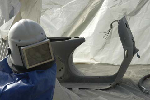

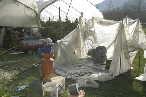

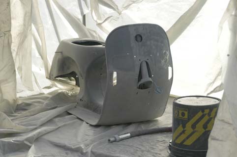

ciao ragazzi, come sempre mi piace condividere i miei "giochi" con degli
appasionati

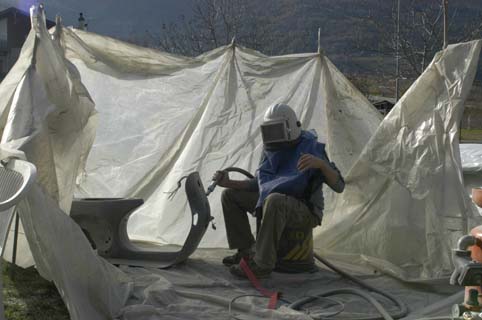

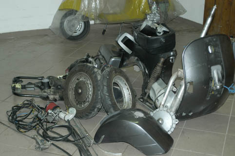

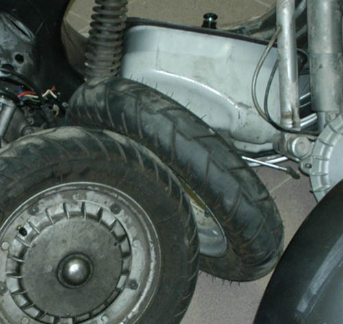

ho iniziato il restauro della mia cavallina da battaglia vi posto le foto della sabbiatura (che lavoro di MER--, sono spesi bene gli euri per risparmiarsi questa fatica):
50,88 KB
38,53 KB
39,63 KB
47,04 KB
Una domanda agli esperti, nella p200e del 79, si deve tralasciare qualche parte nella verniciatura(esempio numeri telaio, interno parafango ant.,zona motore ecc...) o si colora tutto il telaio?

Inserito il - 15/12/2007 : 23:07:32  Mostra Profilo  Visita l'Homepage di poeta  Clicca per vedere l'indirizzo MSN di poeta Invia a poeta un Messaggio Privato
NO! NO! Il FONDO NON E' l'8012 vespatecnica del cavolo... Ma è un grigio scuro per come hai verificato sabbiando...direi il 730 opaco, realizzalo da te aggiungendo del NERO INDUSTRIALE a del FONDO GRIGIO CHIARO STANDART, aggiungo...( MIO DIO CHE FIGATA LE FOTO DELLA SABBIATURA!), dettagli lunedì che ora è tardi e vado a dormire, ma....

per il fondo non per contraddirti ma guarda la foto, del serbatoio, secondo me è proprio l' 8012, o sbaglio?

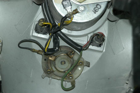

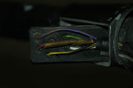

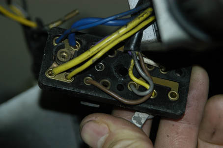

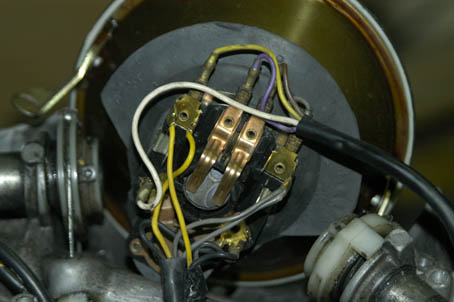

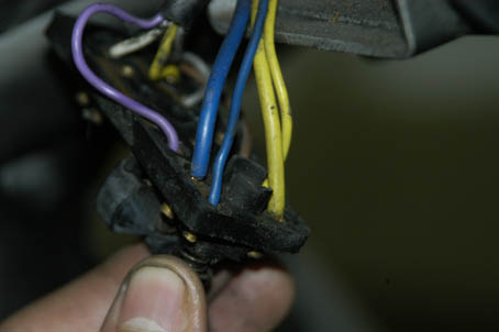

posso chiederti un favore??? ho un p200e e ho quasi finito il rimontaggio, non avresti mica una foto con tutti i faston del manubrio collegati?? se tutto va bene giovedi metto in moto

ma quelli sopra il clacson?

Inserito il - 19/12/2007 : 14:16:49  Mostra Profilo Invia a Gingio un Messaggio Privato
eccole qua cello
49,51 KB
41,92 KB
32,75 KB
non hai idea di quanto ero indeciso sul colore e alla fine ho scelto il rosso senza troppo pensarci, vediamo comunque i colori di quell'anno non mi piacciono proprio...
buon rimontaggio!!!

Il fondo del serbatoio e solo quello assime al corpo in fusione del manubrio sono grigio chiaro, ma più chiaro dell' 8012!!!
Il telaio, il parafango ed i cofani sono 730 molto più scuro!!!
La tonalità la vedi nella scheda della ET3, c'è un telaio in quel colore , anche nella scheda della Primavera credo...
