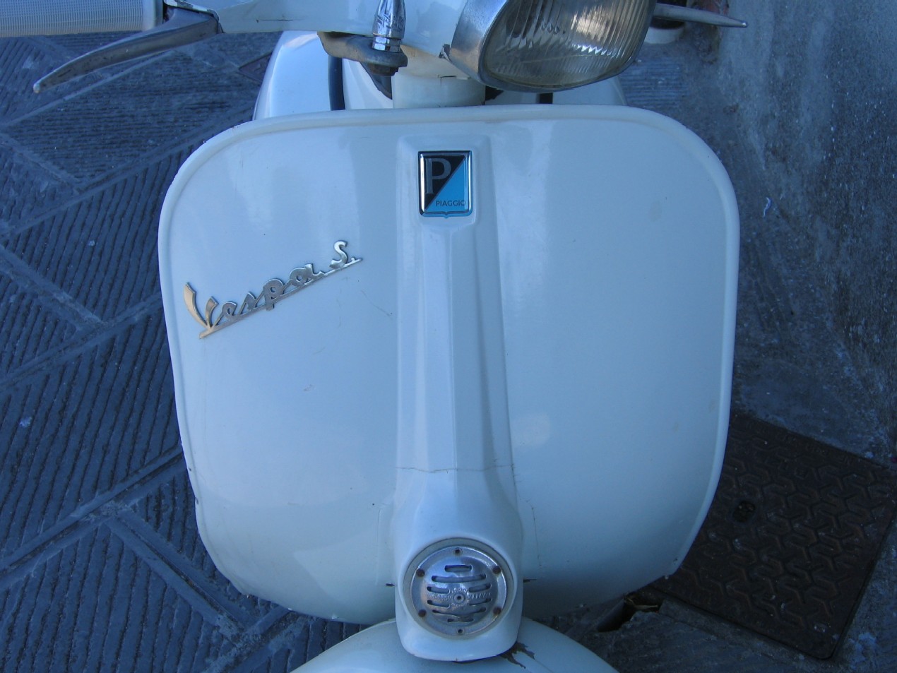

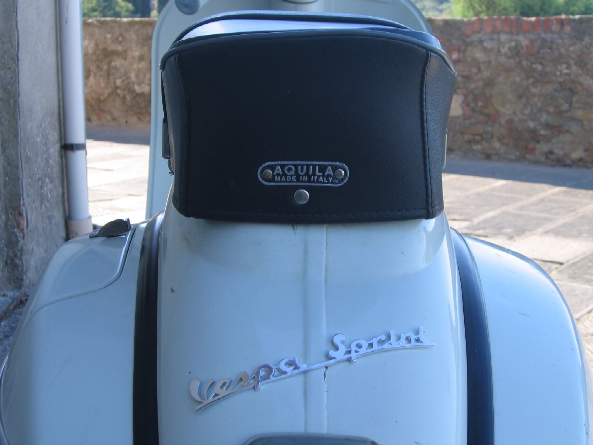

Ciao!
Ho una vespa sprint 150 del 1965. Durante il restauro mi hanno perso le targhette. Quella anteriore (vespa s.) l'ho recuperata, mentre quella che ho comprato per la parte dietro (150 sprint) è sbagliata, troppo piccola. Ci sono 4 fori a circa 6 cm di distanza uno dall'altro. Sembra mancanchino 2 scritte, ma quali? Vespa e sprint? Qualcuno mi può aiutare? Sul manuale che ho la vespa sprint ha scritto "150 sprint" dietro e "vespa" "sprint" davanti.
Grazie!

davanti è scritto "vespa s" e dietro "150 sprint", in blu...
così mi sembra di ricordare almeno

Purtroppo però la scritta posteriore non può essere "150 sprint", perché ci sono due fori orizzontali e due obliqui sulla destra. Penso ci fossero due scritte, ma non so con certezza quali.
Dove posso guardare? Su scooterhelp non ci sono immagini utili.
Grazie!

io non sono un grande esperto, ma se ha il faro tondo potrebbe essere "sprint veloce", se invece ha il faro trapezoidale è sicuramente una "S".

Messaggio di patrizia
Ciao!
Grazie!
ciao patrizia quando una donna chiama io arrivo... LO ZIO GIULIO
151,19 KB
203,82 KB

i primi modelli non avevano scritta blu notte??fino alla fine '67??

Inserito il - 07/11/2013 : 19:40:15  Mostra Profilo Invia a teto un Messaggio Privato
