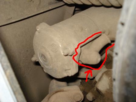

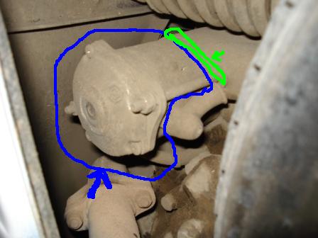

eccomi eccomi... ok ecco le foto.
allora.
lo spinotto che porta corrente al motorino è quello circondato in rosso nella foto.somiglia ad una pippetta della candela.
21,15 KB
il motorino invece è quello circondato di blu(il pezzo che a te manca) e la zona evidenziata di verde è la sede.
24,47 KB

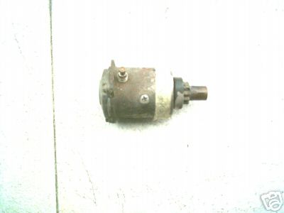

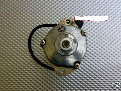

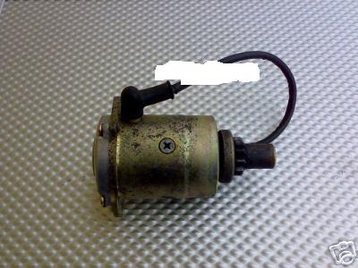

cmq se ti puo aiutare,altre foto
9,52 KB
25,76 KB
28,5 KB
usato lo trovi sui 20 euro,nuovo attorno ai 100(circa)!
