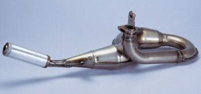

Ciao a tutti, dopo aver sentito il vostro parere su due gruppi termici per PX vorrei un vostro parere sulla marmitta da abbinare ad un 177 Polini.
L'elaborazione al motore sarà configurata nella seguente maniera:
- g.t. 177 Polini;
- carburatore SI 24/24;
- raccordature varie;
- rapporti originali del PX 150;
- albero motore anticipato.
Che marmitta mi consigliate di abbinare?
Io pensavo a questa marmitta Polini
33 KB
qualcuno la conosce, quali sono le sue caratteristiche?
dove rende di più?

Non la conosco, esteticamente però è bellissima!!!

Si è molto bella esteticamente ma a me serve sapere le caratteristiche tecniche e la resa.
Da qualche parte ho letto che questa marmitta non fornisce nessun incremento rispetto all'originale.
Volevo solo una conferma o la smentita, perché potrei cambiare obiettivo... in commercio ce ne sono altre che con certezza incrementano le prestazioni.

sembra quella che ha il terminale sotto il selettore del cambio...
così è bella, ma da montata a me non piace per niente

ankio ho sentito dire ke da poke prestazioni...a quanto te la danno?

Io la monto sul mio px con il 177 pinasco e devo dire che in ripresa non perdi niente che si possa prendere in considerazione e quando arrivi ad alti giri ti da una spinta boia, in allungo non ci ho mai fatto caso ma la Vespa la sento meglio io con questa marma!! Ho sentito parlare bene anche della simonini cmq...
L'ho trovata a 80,00 euro.

Allunga considerevolmente i rapporti.
Se devi regolare il filo frizione sono ca@@i !!!!!

io sul px 150 avevo una simonini e adesso ho una sito, tra queste due devo dire che la simonini rende bene agli alti regimi, regala quei 7/8 km in + rispetto alla sito ma come coppia la sito è notevolmente migliore..... ai bassi è un altra cosa.... spero di essere stato utile

Quindi quest'ultima potrebbe andar bene su un motore con 177, 24/24 e rapporti originali.
Qualcuno se + o - il prezzo di questa marmitta?
Inserito il - 28/11/2007 : 09:31:40  Mostra Profilo  Visita l'Homepage di poeta  Clicca per vedere l'indirizzo MSN di poeta Invia a poeta un Messaggio Privato
Se hai i rapporti ORIGINALI devi OBBLIGATORIAMENTE montare una marma almeno un pochino espansa, per aumentare i regimi di rotazione e l'allungo, diciamo che in linea di massima se aumenti la capacità di espansione dello scarico il motore gira un poco più alto, quindi raggiunge velocità maggiori a parità di rapporto.
La POLINI e la SIMONINI si equivalgono, tanto vale prendre quella POLINI a quel prezzo ottimo!
La SIMO mi piace però di più, è un fatto di nostalgici ricordi però...il mio, anche se forse và un pelo meglio, ma roba trascurabile.

Ma la Polini, se non sbaglio, è diaframmata, vero?

No è totalmente VUOTA, e ha il silenziatore in alluminio...forse solo una Griglia interna forata che funge da rompifiamma, ma roba che influisce poco....
