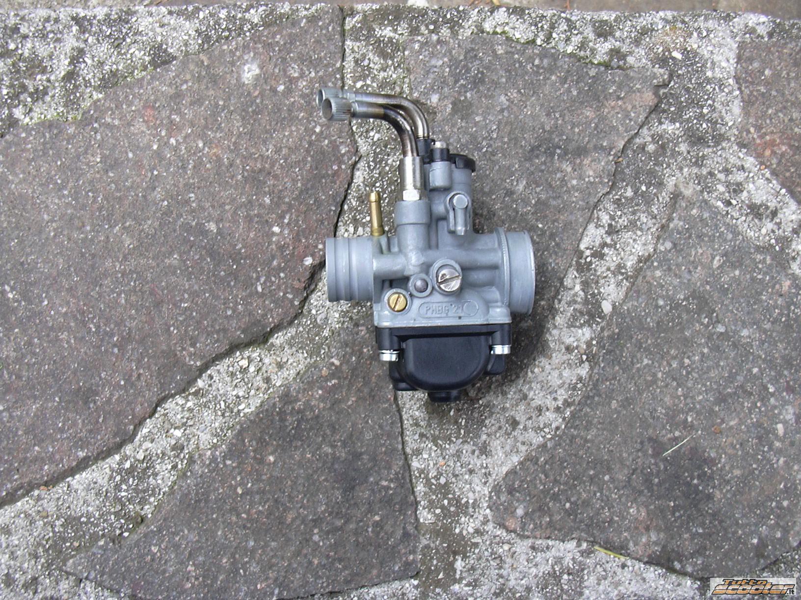

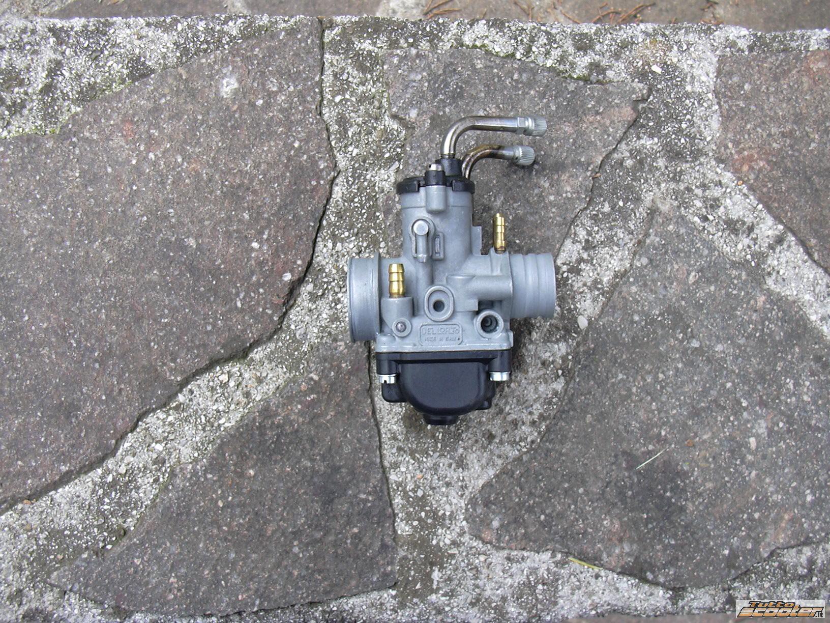

ragazzi ho un phbg 21 come nella foto....mi sapete dire quali fori devo chiudere per poterlo usare sulla vespa??

devi tappare i 2 oro....quelli sopra a dove si collega il carbu col collettore.... basta che tagli un pezzettino di gomma e li golleghi insieme.... ti faccio tanti auguri xke o provato ankio a montarlo su una vespa e il risultato č stato perdere tanto tempo e tirare tante bestemmie!!!ciau

nooo! l'attacco oro a fianco č l'attacco della benzina! Devi tappare solo quello adiacente al collettore, in alto. L'altro color metallo all'ingių lascialo pure che serve per quando cadi, per svuotare la vaschetta e fare spegnere il motore!
Lo monti su collettore del 19 originale della vespa, con una gomma da radiatori di diametro adatto e due fascette di metallo...

Vespa 90 io intendevo dire quelli....forse nn mi sono spiegato bene.. vā be dai cmq l'importante č capirsi alla fine...Ozzy io alla fine ho lasciato perdere e ho montato direttamente il 24...ciau
