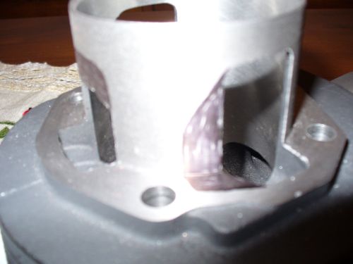

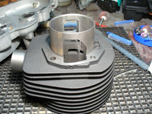

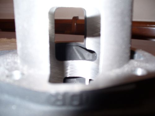

il polini è buono ma pure il DR in realta è valido.infatti i travasi si possono aprire moltissimo.
ecco qualche foto
43,56 KB
46,94 KB
73,56 KB
Inserito il - 19/11/2007 : 13:41:23  Mostra Profilo  Visita l'Homepage di poeta  Clicca per vedere l'indirizzo MSN di poeta Invia a poeta un Messaggio Privato
appunto...
il DR ha travaseria ridotta che combacia (o quasi) a quella originale che hai sui carter della Px, di solito si monta il 175 Dr proprio per evitare lavori di raccordatura dei travasi, d'altronde perchè comprare un cilindro DR dalla travaseria limitata e poi doverlo allargare se si trovano già belli larghi sul POLINI?
Però il POLINI richiede travasi sui carter carburo da 24 e rapporti come minimo!
Il DR in questo caso è più indicato, lo prendi, lo monti e amen.
