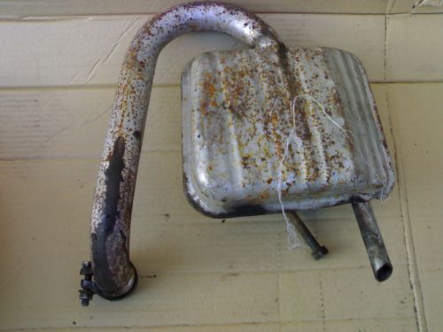

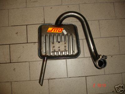

ciao a tutti volevo sapere se questa sito va bene per la mia ts '77 e 40 euro come prezzo č giusto????

FERMATI!!!!!!!!!!!!!!!!!
Sulla TS (tutte) ci vuole il padellino nero tipo PX!!!!!
lo trovi in PIAGGIo a 60 euro NUOVO PIAGGIO e con omologazione!
Hai fatto benissimo a chiedere sul Forum...
Sopratutto a questo serve...dopo il 1974 tutti i modelli GTr, Sprint V., TS montano il padellino come PX, o meglio la successiva PX lo monta come quei vecchi modelli per l'esattezza!

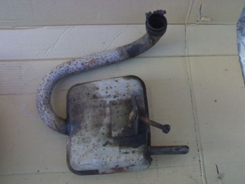

avevo trovato un'offerta su ebay per fortuna che ho chiesto a voi....ma che differenza c'č tra questi modelli di marmitta????
che mi consigli di fare perchč vorrei fare un trattamento sulla mia marmitta ma si trova in queste condizioni....

OVVIAMENTE...quella in foto non č marma di TS! Ma..di Sprint o Gt, vā brucita su un fuoco intenso di legna a lungo, poi menata con un bastone di legno che non la ammacca ma che fā staccare i residui che dopo la cottura sono solidi e carboniosi, poi acqua corrente a lavarla e a portare via gli ultimi ulteriori residui, poi asciuga, spazzola a ferro su trapano e sempre OCCHIALI DI PROTEZIONE sugli occhi o ti CIECHI!
Poi qualche grammo di ORO in una miscela di trasparente opaco, NON ad alte temperature ma standart, e la rifai del suo colore originbario VIRATO ORO, la puoi vedere "trattata" inle foto edlle nostre vespe " GTr e Sprint v. by Poeta"...

sono d'accordo, quella non č di ts,,,,

noo, la tua non č di ts e nemmeno quella sopra!

vabbč ma visto che stava sotto non posso usare quella???

Certo ke la puoi usare... ma sai qui certa gente č solo per l'originalitā! Puoi farne quel ke vuoi, č la tua vespa... ma cn la marmitta originale č un'altra cosa!
Nulla č meglio dell'originale!!!
