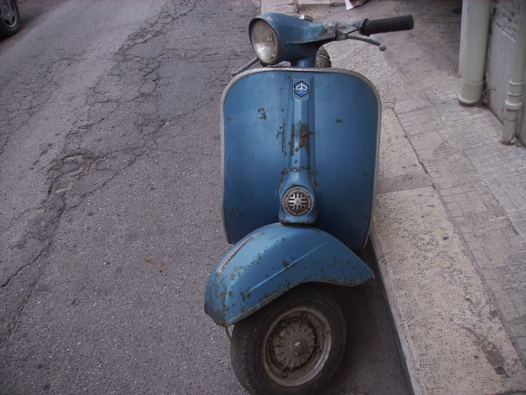

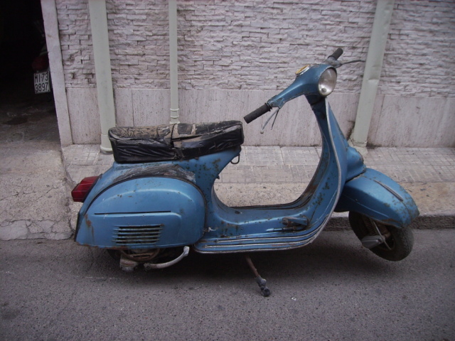

Salve. Ho trovato questa Vespa Super del 1966. Ha la targa, libretto e complememtare. E' radiata d'ufficio. Il motore è bloccato. Il proprietario vuole 800 euro. Che ne dite? Il colore è originale? LA targa secondo voi è anch'essa originale? Non vedo il simbolo statale! Il colore dovrebbe non essere il suo, se non sbaglio per questa vespa è previsto solo il verde chiaro o sbaglio?

Per 800 euro, se la targa e sua, prendi!

...ho assistito a vendite di Super,messe così e così, anche per 1300,00 €, con doc. ok....

molto bella. direi che puo' valere i soldi richiesti
da fare verde 303. (un verde chiarissimo quasi bianco)
la targa non si vede. se e' riprodotta male e' un problemino (superabile in 2 modi, uno legale ed uno meno, diciamo... ad uso collezionistico )

Il colore non è originale, leve, manopole, fanale posteriore, guernazioni sacche laterali e sella sono da cambiare, ma secondo me 800 euro li vale.

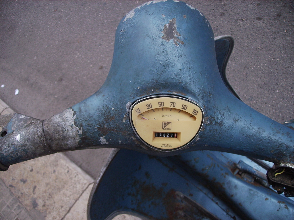

PS. Ho notato che ha il contachilometri scalato a 110Km/h ed è raro. Questo contachilometri è stato montato solo per pochi mesi. Sto facendo una ricerca per capire in quale periodo è stato montato questo tipo di contachilometri. Mi potresti dire i primi 4 numeri del numero di telaio.

mah 800 euro son tantini, io gli darei max 600...considerando quello che ci devi spendere....per carità ne hanno fatte poche, ma la valutazione non è altissima ed è, secondo me, un assemblato di fondi di magazzino della piaggio di quegli anni....per me non è nè carne nè pesce

molto bella,tra le altre cose nn originali,direi anke lo stemma frontale della piaggio,kissa' xkè ha messo quello esagonale?

restaurata deve essere veramente un piacere per gli occhi. A mio parere un 700€ e lo fai contento... se riesci a tirare giù il prezzo, meglio ancora...
Effettivamente è vero... quello stemmino esagonale è proprio fuori posto...

prendila irritato e mesi che cerchi una vespa, 800 e il suo prezzo, tira un cento euro di meno.. se puoi, la targa nel 1965 era in plastica, lo zio giulio

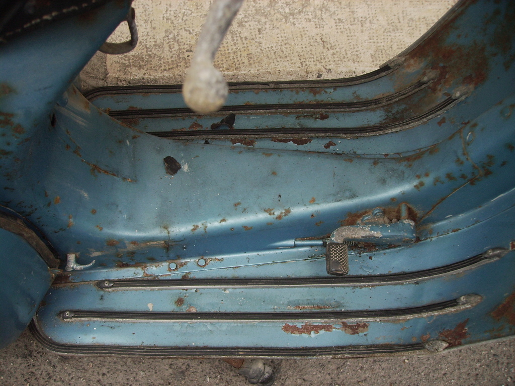

Lasciala li, bruttina, lenta, ruote da 8, parafango inguardabile, manubrio sproporzionatamente piccolo, carrozzeria da rifare completamente, lasciala li! Offri 300 € altrimenti lasciala li dov'è!

nooo secondo me è una bellissima vespa
apparte le condizioni in cui è messa ma va beh il resto tocca te
cmq
per me
comprala!!!!
