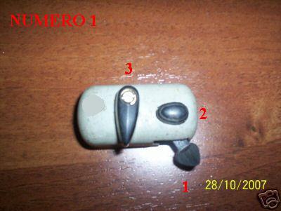

Salve a tutti!
Qualche giorno fa sono entrato in possesso di un devio luci che sembra essere quello di una VNB1T e che a mio modesto parere sembra molto strano.Come potete vedere dalla foto "NUMERO 1", i pulsanti sono tre:
1)assume due posizioni (la funzione???),
2)il clacson,
3)assume tre posizioni ed è l'interruttore per le luci(spento, luce di posizione e abbagliante).

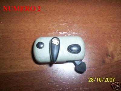

Nella foto "NUMERO 2", che ho trovato sul web e che raffigura un altro devio luci sempre per una VNB1T, è presente un pulsante in più

molto strano, anche se si vede che la foto è stata ritoccata..
ma se è così,
manca il pulsantino dello spegnimento, forse è di quei modelli di Vespa che avevano lo spegnimento con un pulsante sotto la parte di scocca sotto la sella, sopra il vano carburatore

scusa ma è la stessa foto..
solo che nella prima hai cancellato il pulsante...
comunque il pulsante 1 serve per cambiare abbagliante/ anabbagliante, 2 clacson , 3 come dici tu e 4 dovrebbe essere quello di massa (per spegnere la vespa)

senza massa dovrebbe essere per un ape non per vespa

in pratica giro vuole dire che al devioluci appena acquistato manca il pulsante di massa.
ha modificato la prima foto per farvi capire com'è il devioluci in suo possesso,perchè non ha potuto fare una foto.
La domanda corretta è:é quello il devuioluci di una VNB1T del 1960?se si,come si fa a spegnere allora?
