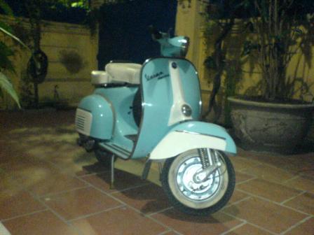

Ciao a tutti
abito da qualche mese ad Hanoi e non ho potuto resistere al richiamo di una vespa 150 Sprint, del '65 o in giú di li. Il colore lascia fortemente a desiderare (c'é proprio da vergognarsi) ma lo stato generale direi che va benone.
Prima di lanciarmi in un restauro come si deve, devo sapere se potró portarmela a casa, che la burocrazia com unista " Vespa " di qui é un gran casino.
Comunque, i problemi urgenti sono i seguenti:
1)Numero di telaio: sulla carta grigia c'é solamente specificato il numero di telaio 11642, il numero di motore 11616, cilindrata 145cm3. Sul telaio stesso ho potuto decifrare un 35C95011642 che mi lascia assai perplesso! Chi, dove, quando ha prodotto la mia vespa? Perché non c'é segno di un VLT....? Mah ....
2)Cambio: la seconda fa schifo, salta ogni 2 metri che io sia in frenata o in accellerazione. E un problema di regolaggio o devo cambiare qualche pezzo occulto?
3)Freno anteriore: ho provato a regolarlo, ma o blocca d''un botto, oppre va lungo ... che fare?
4)Il rubinettino per chiudere e aprire la benzina é bloccato. Me ne frego o mi preoccupo?
Per il resto va benone, parte al primo-secondo colpo, ci mette un po'a scaldarsi ma scoppietta che é un piacere. Infine, se secondo voi dovrei cambiare qualche pezzo nel cambio o freni, mi consigliate di comperarli in Italia o fidarmi di quello che trovo qui? (Made in India, Taiwan, Tailandia ...). Da parte mia faró sparire le selle bianche al piú presto!
Grazie all''anima pia che mi aiuta,
Tom

per le marce devi cambiare la crocera, per il freno anteriore smonta e ingrassa il perno,,,

azz l'han lambrettizzata....
cmq il motore lo rifarei tutto.. chissà che c'hanno fatto

Per il cambio ci provo, ma qualcuno lo sa come si chiama la crocera in inglese, che se no qui mica mi ca piscono.Qualche idea sulla provenienza della vespa? Io l

Se può essere utile sul catalogo dei ricambi Piaggio la crocera in Inglese è chiamata "selector spider"

addirittura cambiare la crocera?così su due piedi??
Io prima proverei a vedere come sono messi i fili del cambio e mi registrerei la frizione..Se poi continua ad andar male,si comincia a smontare!!O no?

Si tratta di un esemplare INDONESIANO!!!!
Una specie di prozia della Chetak-Baja!

Comunque bell'aquisto,i freni dai una bella pulita e ingrassata poi cambi le ganasce e le molle
tanto il costo é veramente minimo e il lavoro non é impegnativo.
Il rubinetto fin che non perde non é un gran problema, pero' devi sempre controllare il livello benza non avendo il riferimento della riserva,calcola che se vai a fare un giro fuori Hanoi i benzianai potrebbero scarseggiare e restare senza benza non é mai bello,a cambiarlo avresti un bel vantaggio spendendo e lavorando poco.
Per il cambio, prima di aprire prova a regolare bene le cordine.
Rubinetto, cordine o ganasce io le prenderei sul posto ma pezzi per il motore come la crocera, dall'Europa fatti con materiali migliori credo.

1) la vespa viene dunque dall'Indonesia, qualcuno sa dirmo dove trovo le specifiche reative al telaio 35C95011642 ? Anno di produzione, colore etc.?
2) Prometto di andare da un buon meccanico a far regolare cambio e freni prima di cambiare il 'selector spider'.
