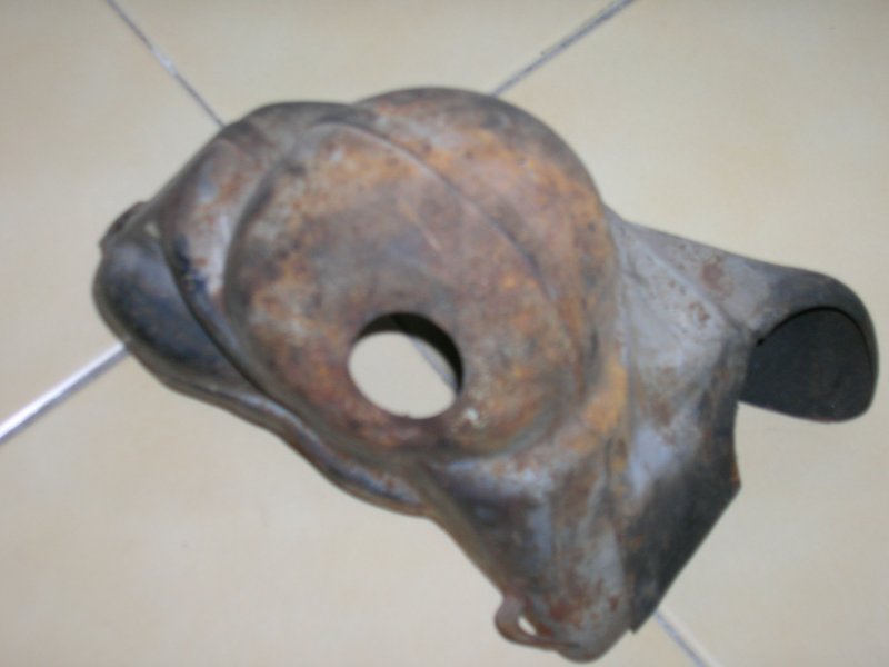

Inserito il - 05/11/2007 : 21:36:16  Mostra Profilo Invia a n/a un Messaggio Privato
cosa devo fare per restaurarlo?

c-c-cu-cuffia in metallo??
tienila come l'oro che non la trovi da nessuna parte originale!!
cmq carta di vetro fine e olio di gomito...poi bombolettina di grigio...

Sabbiala o portala a ferro con carta e pazienza...
poi devi verniciarla con un NERO OPACO a cui avrai aggiunto una piccola dose di FONDO GRIGIO OPACO, sì il fondo preparatorio per la vernice, quando verniciata di quel NERO OPACO leggermente "grigiastro" spruzza dalla distanza dell'ALLUMINIO CERCHIONI molto diluito, da parecchia distanza in modo che solo alcune particelle del metallizzato vi si depositino sopra e diano alla cuffia la ORIGINALE COLORAZIONE BRUNITA!
domani ti posto la fotografia del copricilindro appena verniciato per la mia GL, ha avuto questo trattamento e potrai giudicare meglio.
Se non hai il compressore, il nERO OPACO, il GRIGIO FONDO e l'ALLUMINIO CERCHIONI, fallo NERO OPACO in bomboletta e poi dalla distanza (1 mt) sparagli l'alluminio cerchi in bomboletta, viene una cosa simile, anche solo nero può andare....

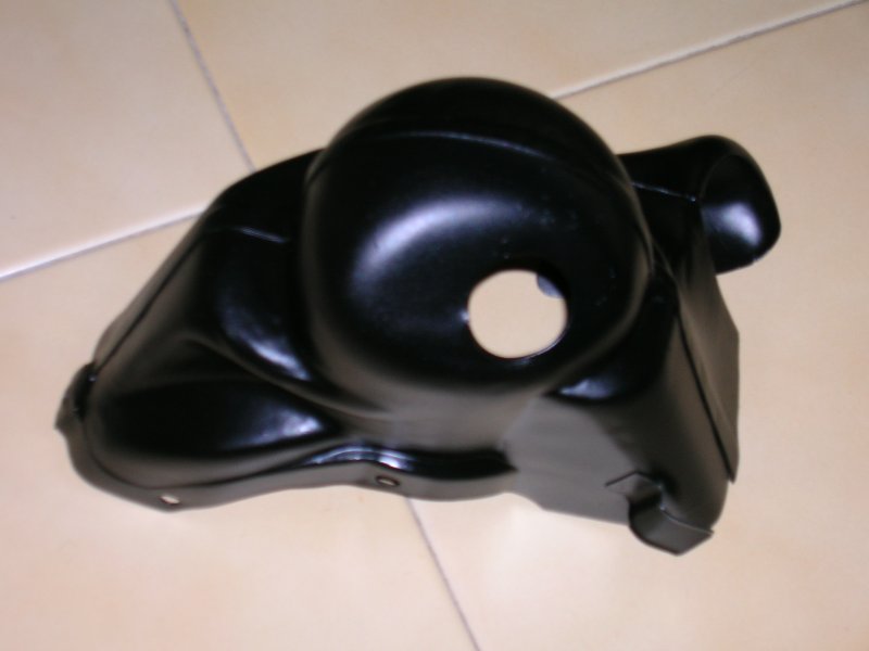

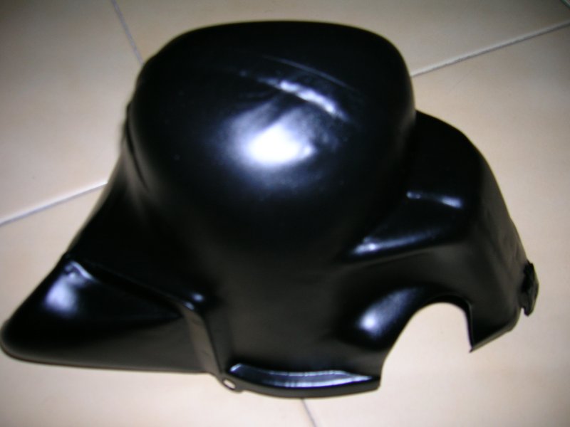

Inserito il - 15/11/2007 : 13:51:39  Mostra Profilo Invia a n/a un Messaggio Privato
eccola
37,79 KB
36,82 KB
può andare?
Inserito il - 15/11/2007 : 14:09:23  Mostra Profilo  Visita l'Homepage di poeta  Clicca per vedere l'indirizzo MSN di poeta Invia a poeta un Messaggio Privato
In classico NERO OPACO direi...
se la confronti con la mia noterai che sono "un Tantino" differenti!
ma và bene...sì che và bene!

Inserito il - 17/11/2007 : 13:16:29  Mostra Profilo Invia a n/a un Messaggio Privato
ho provato a spruzzargli l'alluminio dei cerchi da un 1 mt di distanza ma era venuto male e cosi ho preferito farlo tutto nero.
Con il conpressore non ho potuto perchè è rotto.
