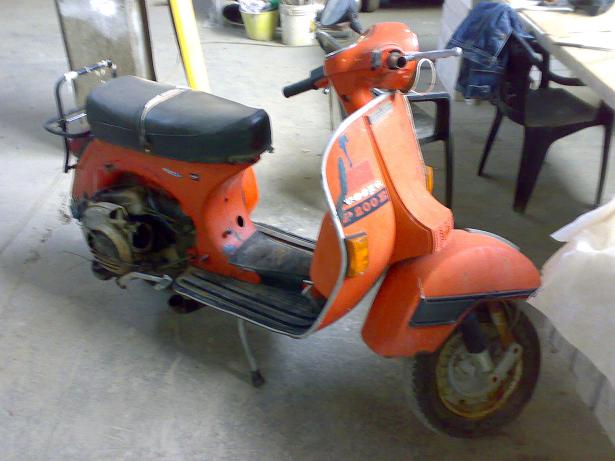

Ciao a tutti, ho aperto questa nuova discussione per condividere con voi quello che sarà il restauro della mia vespa P200E dell'81, per chiedere consigli, ricevere critiche, ecc....
pagata con voltura 550 euro (rifatto il libretto per smarrimento) ecco come era appena arrivata a casa.....
68,62 KB

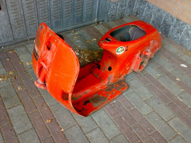

telaio denudato di tutti e ripeto tutti i suoi particolari....
Ha i cofani laterali col galletto esterno, come si vede dalla foto è il modello con miscelatore ed è un rosso ..boh.. (in origine, ora il sole e la pioggia hanno provveduto a cambiarlo...)

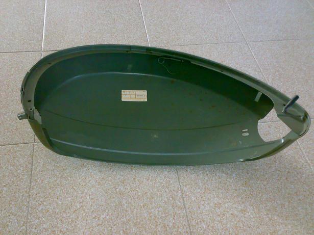

Arrivati alcuni pezzi!!!!
Cofano destro piaggio
65,54 KB

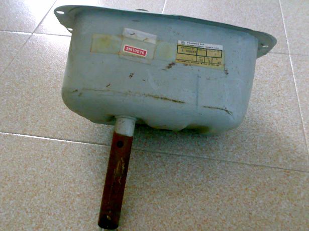

serbatoio piaggio
65,14 KB

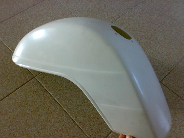

e parafango anteriore Nonfango dell'epoca (regalatomi dal gentile venditore su ebay) che penso di non montare
54,16 KB

Inserito il - 08/11/2007 : 14:22:01  Mostra Profilo Invia a claudiovng un Messaggio Privato
com'è strano quel serbatoio..
myvnb3
Città: Torino
171 Messaggi
Inserito il - 08/11/2007 : 21:02:38  Mostra Profilo Invia a n/a un Messaggio Privato
è il modello con miscelatore!!

Inserito il - 09/11/2007 : 13:51:20  Mostra Profilo  Visita l'Homepage di poeta  Clicca per vedere l'indirizzo MSN di poeta Invia a poeta un Messaggio Privato
per il PARAFANGO anteriore MANTIENI IL SUO , un lattoniere/battittore saprà farlo tornare nuovo! Oppure in PIAGGIO nuovo, è nero e controlla che non abbia il foro di passaggio del tubo olio freno a disco, ovvero che non sia dei nuovi modelli! Aggiungo e ripeto che nuovo è NERO, quel NERO non è fondo e devi carteggiarlo e dargli sopra del vero fondo, se ci vernici sopra la vernice si "scaglia" subito e bestemmi!
Il SERBATOIO bello ma ...perchè nuovo?
La fiancata motore con fondo VERDE una novità, si trovavano usate quelle con le frecce a buon mercato, certo andavano sabbiate e ribattutte, ma anche questa non sembra poi il massimo, però bella vederla nuova e come ricambio!

Il parafango in plastica...BUTTALO e finisce lì.

Inserito il - 09/11/2007 : 18:33:49  Mostra Profilo Invia a n/a un Messaggio Privato
grazie della risposta!!
il parafango era bucato dalla ruggine di fianco (dove era applicato quell'accessorio adesivo dell'epoca, sicuramente per ristagno acqua) ed era tutto piegato (la foto nn rende l'idea), oramai l'ho buttato
Oggi in un negozio mi hanno proposto un parafango d concorrenza, ma faceva skifo! Piuttosto spendo 19 euri in + e lo prendo originale!
Il serbatoio originale è arruginito dentro ed il trattamento costa 32 euro, io con 15 l'ho preso nuovo ed in + venderò il mio (sempre se qualcuno lo vuole, altrimenti rimarrà li...),

Intanto metto la foto del "tunnelscopia"
48,83 KB

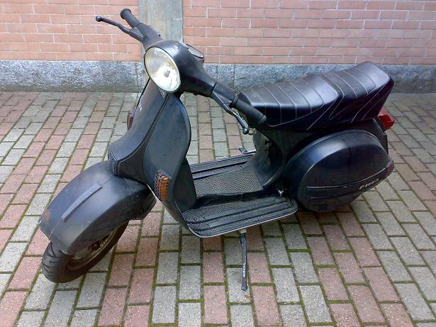

Inserito il - 10/11/2007 : 13:57:02  Mostra Profilo Invia a n/a un Messaggio Privato
Ecco la p125x d mio zio, sempre dell'81, ecco un colore così o simile mi piacerebbe, da questa ho preso l'ispirazione per dire che voglio la vespa di colore scuro!!
99,65 KB

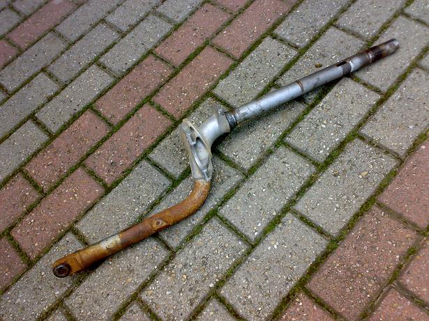

Intanto i lavori sulla mia procedono, ecco la forcella....
125,79 KB
