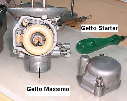

Di seguito un paio di foto per identificare i getti principali di un carburatore vespa:
