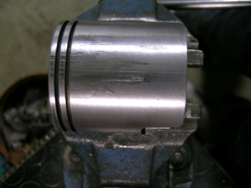

dieci giorni fa viaggiando col mio px ad un certo punto
si e' inchiodata la ruota di dietro(ero a manetta in quarta),
stacco la frizione e mi fermo, la vespa non muore e riparto senza
problemi, ci avro' fatto altri 800 km;
oggi col l'aiuto di un mio amico smonto il termico e vedo
che il pistone e il cilindro sono un po' graffiati(ecco la foto del pistone)
io volevo cambiare solo il pistone o almeno le fascie ma il mio
amico mi ha detto che puo' restare cosi visto che la cosa non e' grave,
cosa mi consigliate?

azz...... proprio stamattina vado a comprare lo stesso gruppo termico e conto di montarlo nel pomeriggio! Credi che farò un rodaggio di 2000 km con la miscela al 4%!!!!
Comunque io per essere più tranquillo, lo farei rettificare (si può? o si rettifica solo il cilindro?).

Classica "grippatona", un giro in rettifica per un parere lo farei, anche se di materiale sul cilindro 177 c'è ne poco e non sò se riescono a rettificare.
Purtroppo l' affidabilità del Polini è quello che è, io ho preferito montare un Olympia 180, meno "tirato" ma più longevo, 120 euri.

fai rettificare pistone e cilindro e poi cambia fasce

lo puoi pure rimontate cosi magari cambiando solo le fasce,pero perdi comunque potenza

Ascolta i consigli di umberto. Fai rettificare tutto e poi cambi le fascie. Almeno cosi' stai sicuro che il motore non perde potenza e non rischi di andarti ad ammazzare.
